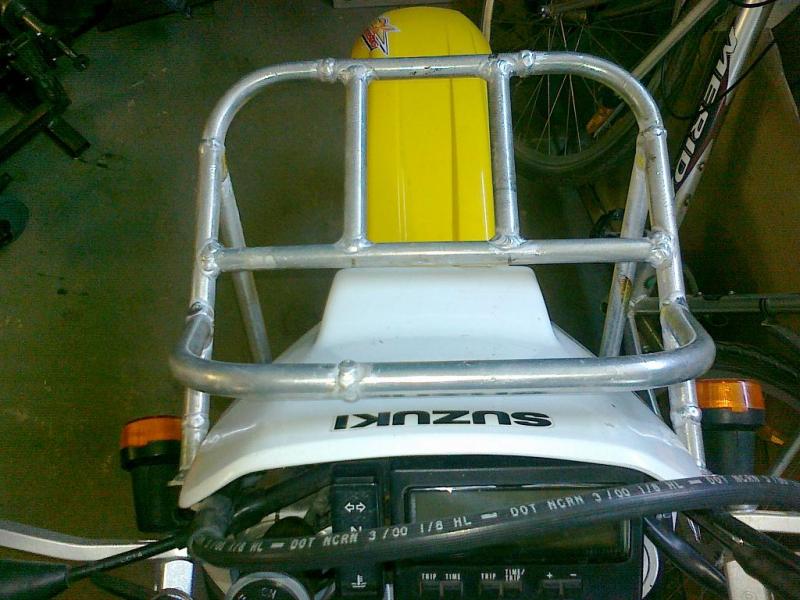

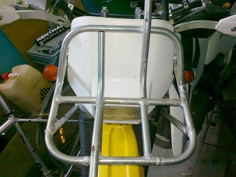

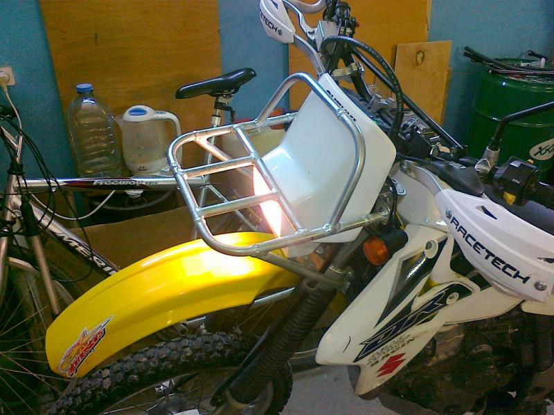

сообщение 13.6.2012, 14:13
Сообщений: 551
Регистрация: 30.11.2009
Мотоцикл: Simson S51, Simson SR50, Simson schwalbe
Приветствую народ!
если не в нужной теме, администратора прошу перенести в нужную.
решил немного поизвращаться с мопедом, сзади чуток переделал багажную систему от козака добавил растяжки, и начал делать люминивый багажник на перед, для легких и объемных предметов (типа пенки, палатки, спальника), пока что выкладываю фото как оно приблизительно будет смотреться, не хватает растяжек и вертикальной стенки для исключения контакта груза с лопухом фары.

Интересная вешь, а планируется растяжка еще на нижнюю траверсу?
На американскую фару надо повыше делать
сообщение 13.6.2012, 15:25
Сообщений: 35074
Вещь нужная. Возможно, там не требуется особой монументальности. Скорее нужна компактность. Лишь бы ограждала от сдавливания морды, тросов, приборки. А там уж резинки решают закрепление котомки.

сообщение 13.6.2012, 16:48
Сообщений: 551
Сорри за офф, а в мотик Хадо льешь?
нет ))), это просто емкость для отработки зимой топиться.
багажник еще не доделан, растяжки обязательно сделаю, выделено красным чего еще добавлю, делалось все по месту и сразу варил, повыше можно, но че то про центр тяжести подумалось, поэтому минимально низко сделал.
как закончу хочу взвесить. а потом можно будет штамповать их партиями )))
сообщение 13.6.2012, 20:35
Сообщений: 54215
Весч интересный, но для джебеловской фары сложно сделать такое, высоко придётся поднимать.
abrazive, если надумаешь делать на продажу, создашь тему в Барахолке. Здесь только обсуждение конструктива.

abrazive
сообщение 16.6.2012, 16:20
Сообщений: 551
еще добавлю как на фото вертикальные перемычки, и на крепежные углы вварю косынки для жесткости.
сообщение 16.6.2012, 17:46
Сообщений: 54215
Перемычки, может, и не лишние, а косынки не обязательны. Для нетяжёлого багажа конструктива хватит за глаза.
Весьма прилично получилось, однако!

abrazive
сообщение 17.6.2012, 10:42
Сообщение #26
Сообщений: 551
последние штрихи, вес по пружинному безмену 550 гр., попробовал покачать рукой крепкий получился и легкий
теперь думаю как приделать жпс навигатор, сварю по типу конверта из листа АМГшного
