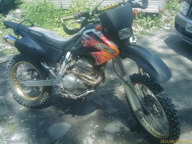

На моем мотаке вот такое сидло с япии было и ломы выше верхней траверзы на два сантима закручены!Походу япошка мелкий был,у меня ноги тоже короткие и мне вкатило!По седлу как раз сантимов на пять упал!
