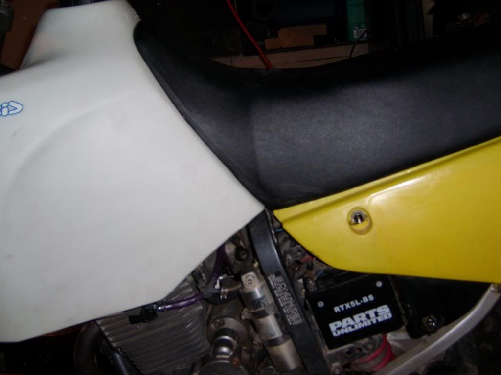

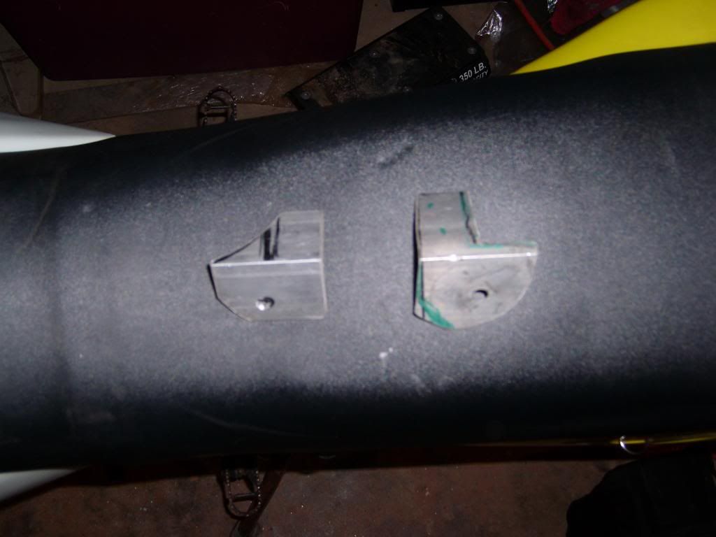

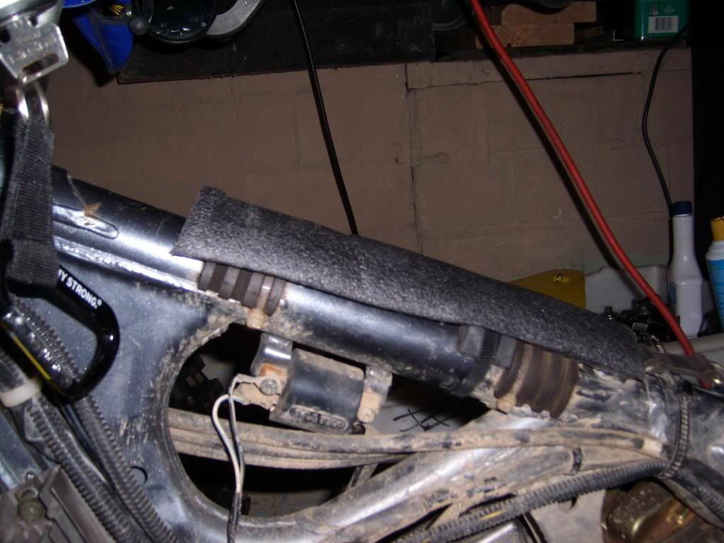

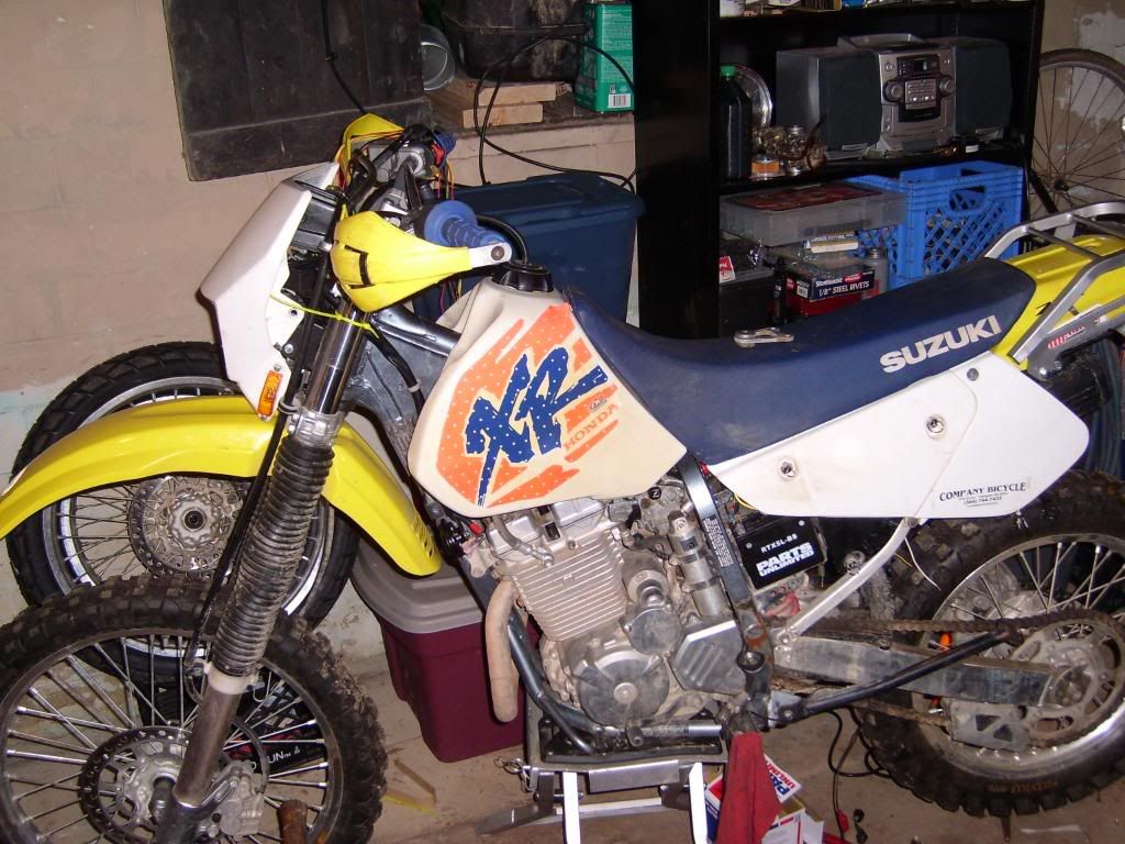

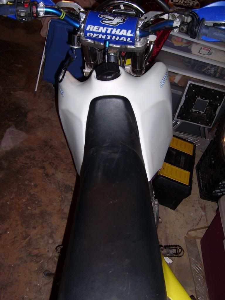

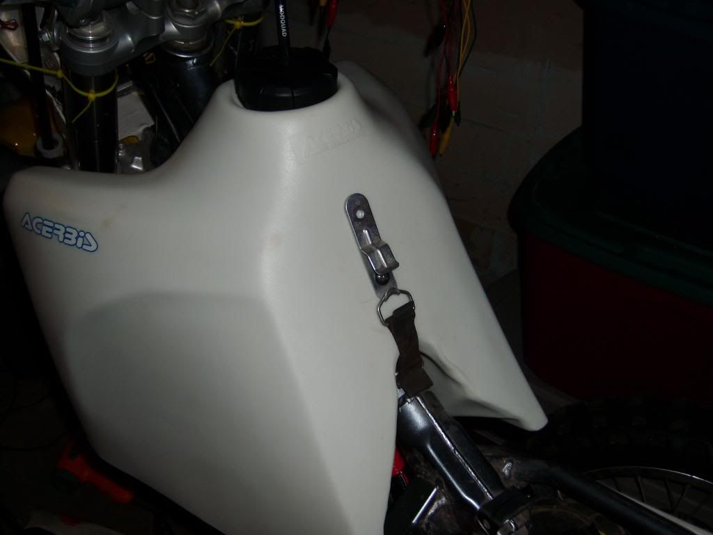

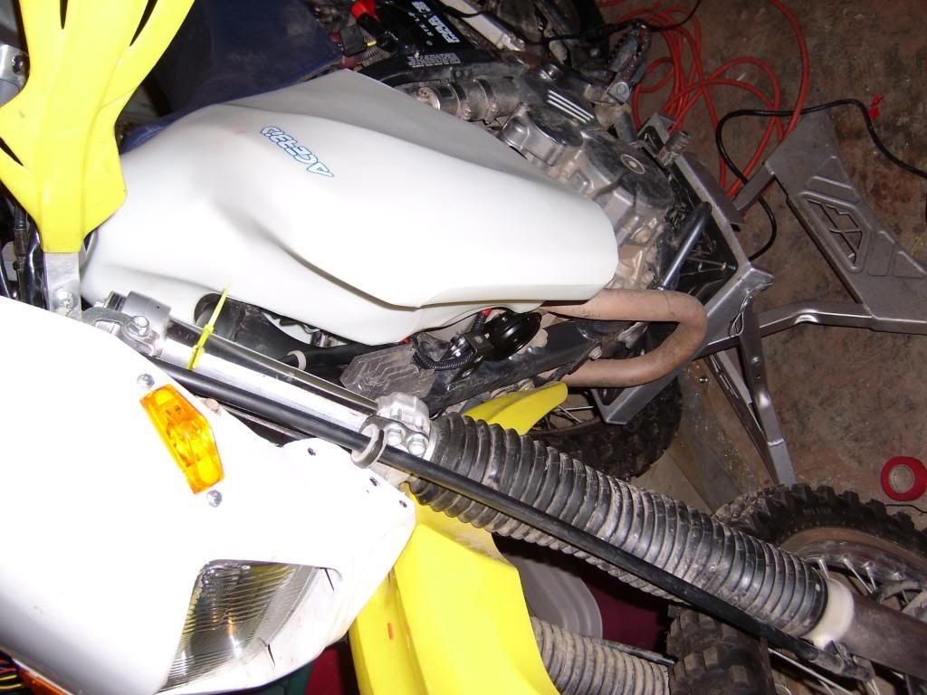

Примерял бак IMS от ДР650, и вот что получилось:
Не совпали напровляющие на раме с баком. Крепежные отверстия под винты совпали. Полезно: 0
19.1.2009, 11:50
#6
![]() Восемь значков сузуки ![]() ![]() ![]() ![]() ![]() ![]() ![]() ![]() Группа: Администраторы Сообщений: 23430 Регистрация: 23.5.2008 Вставить ник Цитата Из: Northern Ural Мотоцикл: Triumph Tiger 800 XCx 2016 Репутация: 140
Quote (SD250) Не совпали напровляющие на раме с баком. А это что? Вроде бак просто лежит на резинке и всё?
Quote (SD250) Крепежные отверстия под винты совпали. Я наивно думал, что если они совпадут, то других траблов и быть не может. А тут...
Quote (SD250) Так что требуются небольшие доработки. Ммм.. сиденье всё переделывать? Полезно: 0

Quote (Huandi) А это что? Вроде бак просто лежит на резинке и всё? Они должны войти в паз на баке..времени подробно все рассмотреть не было, но отклонение не значительное так что с этим проблем не будет.. Полезно: 0

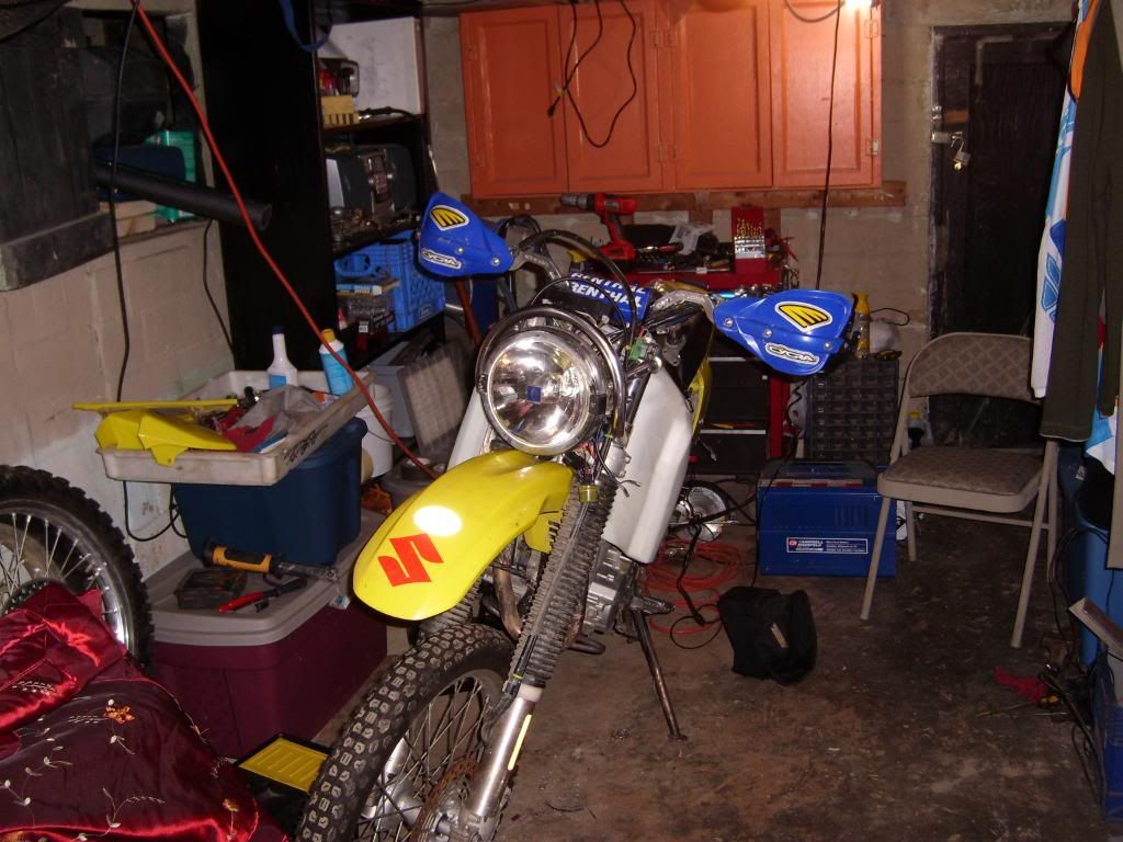

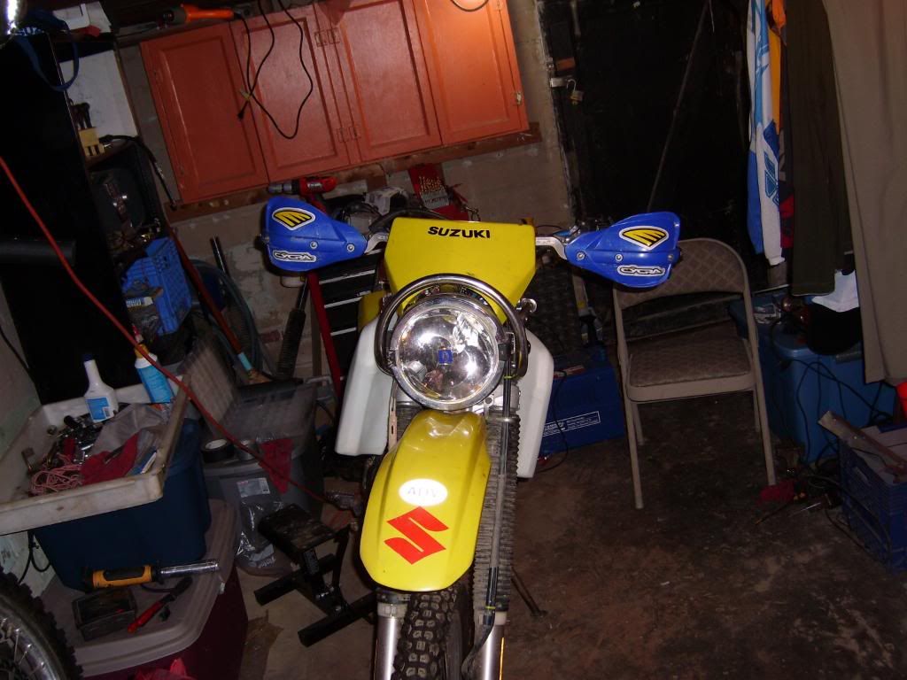

![]() Сильно заинтересован ![]() ![]() ![]() ![]() Группа: Пользователи Сообщений: 523 Регистрация: 2.1.2009 Вставить ник Цитата Мотоцикл: Suzuki Djebel 200 SE `01 г. Yamaha TTR OE 1998 г. Репутация: 6
Движок не факт! От еще кит на Djebel300XC поставит! А фару Acerbis воткнет!

Quote (AntoSlava) А фару Acerbis вотктнет! Уже втыкал Не понравилась (ибо не светит ни хрена).
25.2.2009, 11:05
#18
Конечно, там лампочки то? А вот родная Сковородина!

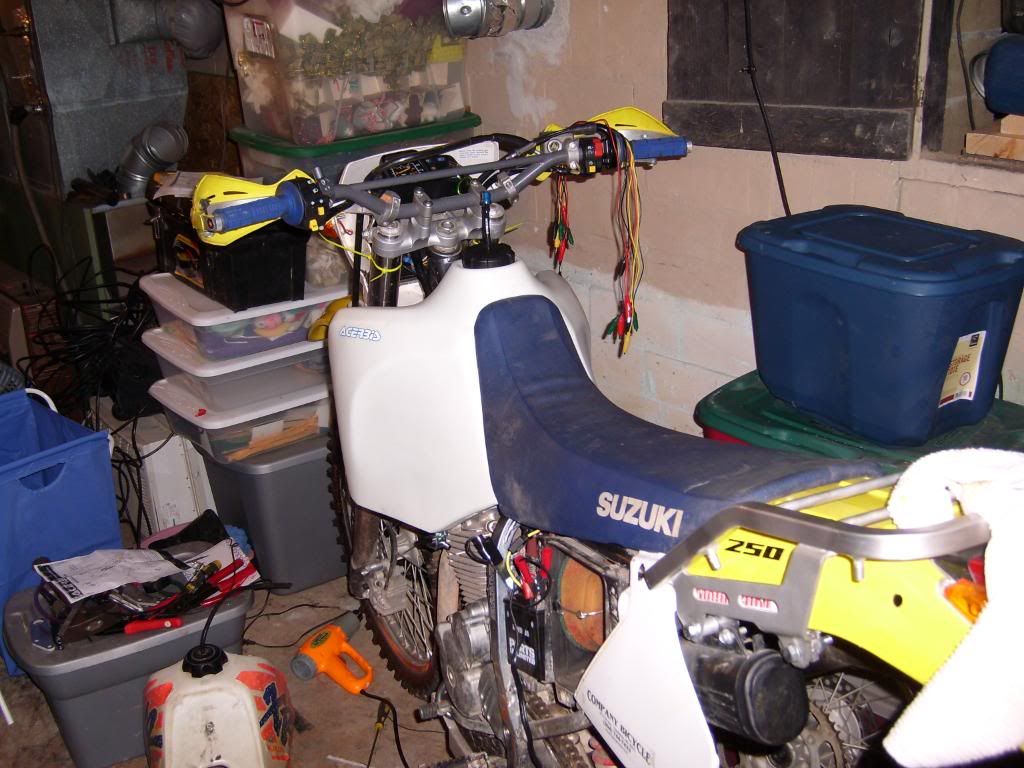

Бак от др650 нужно дорабатывать, направляющие на раме не совпадают и крепление под 2 винта (под сидухой) чуть сдвинуть вверх нужно чтобы бак не мешал перьям при повороте.
Направляющие несложно сделать и под винты тоже дырки пересверлить не проблема..сидуху надо основательно перекраивать, срезать основной пластик и делать новую набивку под другим углом.. В принципе делов на 1 день, я забил по причине скорой, возможной покупки ДР650, а там бак в стоке 13л...этот мне туда пригодится поболее чем на джебел. Как вариант, можешь купить бак именно для др250, но он 3,5 галона, т.е. 13,24 литра в партс унлимитед или тукер роки (точно не помню) Полезно: 0

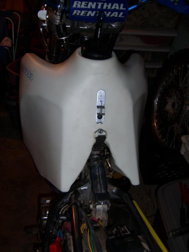

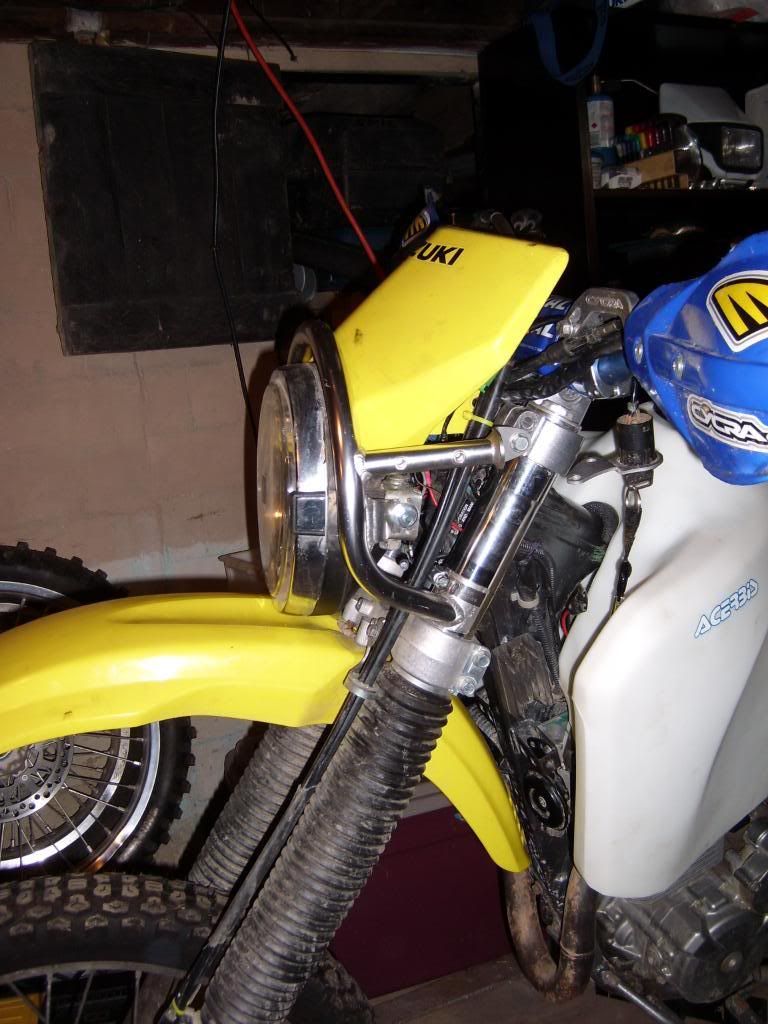

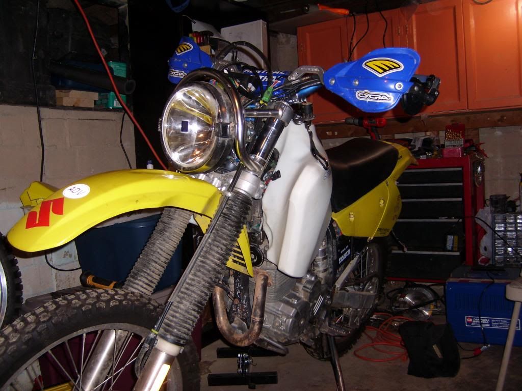

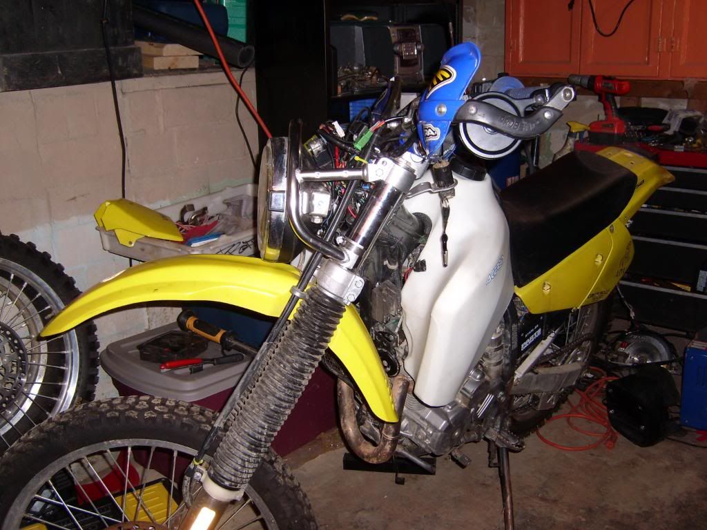

Баки от XR-ов все-таки ставят.
http://www.advrider.com/forums/showthread....959&page=19 Штатный от XR ![]() ![]() Accrbis нв 21 литр ![]() ![]() ![]() ![]() ![]() ![]() ![]() ![]() ![]() ![]() ![]() ![]() ![]() ![]() ![]() ![]() ![]() ![]() ![]()
