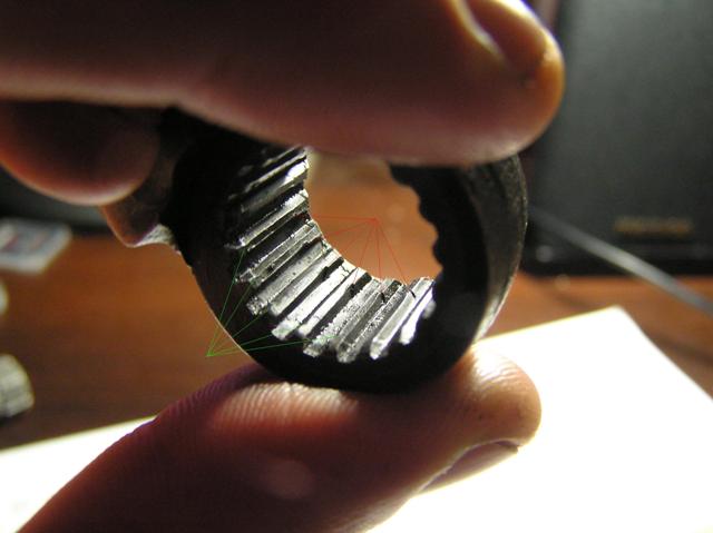

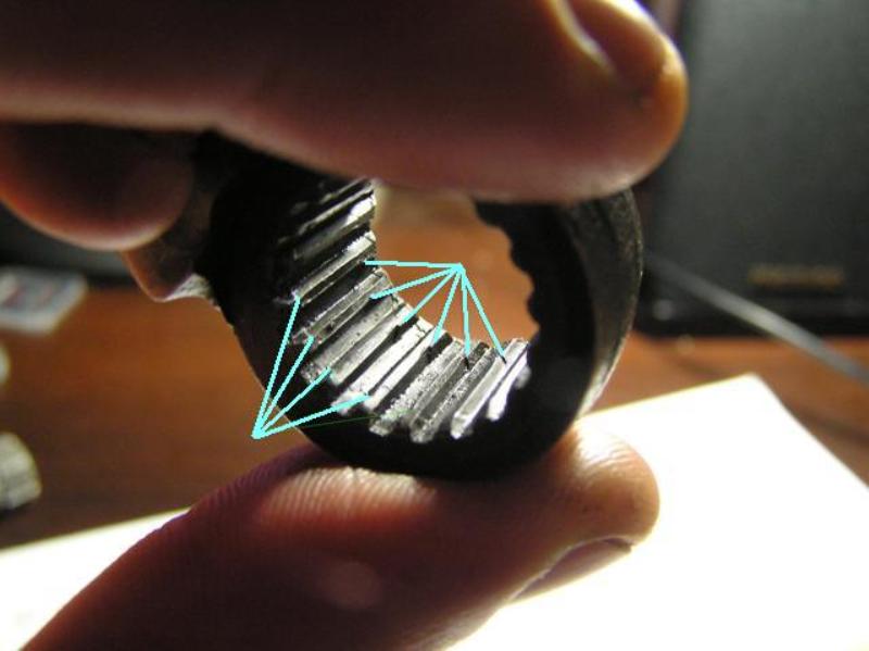

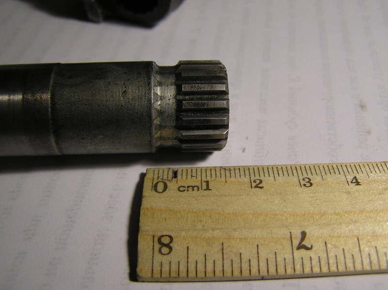

могу описать проблему со шлицами кика. Недавно купил комплект кика б.у. в отличном состоянии, но, если присмотреться к шлицам то видна "бочина" японцев. Как сказал мне один человек, понимающий в технике японцы путем испытаний определив ресурс (количество срабатываний), наверное решили, что узел не должен быть вечным, а мне хотелось-бы. Не смотря на нормальное состояние, хочу отдать на завод, что-бы выточили вал без "боков". Вариантов со сталью 2 или 40Х (под закалку(довольно распространена) или 12НХ3А (цементация). Если я не ошибаюсь.
Можно сделать и из 1 и 2 стали, причем на разных предприятиях. НО бывают и косяки. Хотя, много чего работает. Например мне делали из стали ШХ (подшипниковая) обойму эластичной (обгонной) муфты стартера. Сезон отъездил все ОК!
Вал мог-бы быть на 1.5 мм длиннее. Кроме того, на валу шлицы занимают 10 мм, а могли бы 15 мм, но японцы сделали 5 мм проточку. И если ослаблен немного болт, то начинается как отмечено на фото, а заканчивается "слизанными" шлицами.
Если интересен результат, надеюсь за следующую неделю(две) валы сделают, выложу фото.
Чуть переделал выделение появившийся износ (деформацию шлицов) на фото, а то глаза можно сломать и не увидеть.

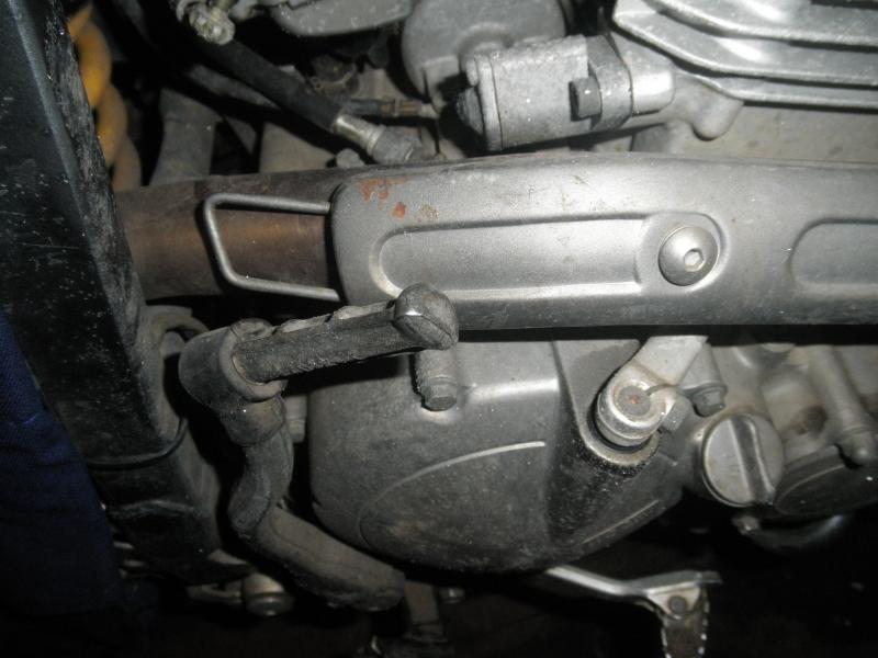

Как высянили ранее то проволочка на выхлопухе необходима для кикстатрера, только для чего она необходима и почему
форма ее на мотах до 2000 года
и после 2000
разные??
