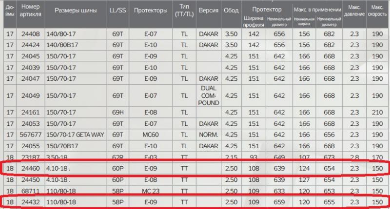

в итоге я собираюсь покупать ту резину, которую посоветовал serg - Kenda K270
Вопрос: почему у одного и того же производителя разные стандарты обозначения размеров шин?
Звоню продавцу, говорю мне нужна 120/80 18, на что получаю ответ что именно такой резины нет, но есть то же самое с размером 4.60-18
Но по цене они отличаются рублей на 500, то есть видимо это все же разные размеры.....
edge
сообщение 7.10.2011, 13:59
Монстр бездорожья
Сообщений: 4219
Регистрация: 10.4.2009
Мотоцикл: 4x4
4.60 - ширина покрышки в дюймах. Умножаем на 2.54 и получаем в см.
120 - ширина покрышки в см.
80 - высота покрышки от ее ширины в процентах.
Да, размеры у них немного отличаются, 120/80 выше/шире- http://www.kendausa.com/en/home/motorcycle...dual-sport.aspx
Цитата(OttoFrija @ 7.10.2011, 14:39) *
Но хотелось бы сделать уточнение: В грязи - не на Трекмастере.
В них как раз на нем!
Самое главное в экстремальном отдыхе - вовремя заметить когда заканчивается экстрим и начинается трындец..
OttoFrija
сообщение 7.10.2011, 14:06
Научный атеист
Сообщений: 4673
Регистрация: 11.2.2009
Мотоцикл: Djebel 250xc 1997г.
... Вопрос: почему у одного и того же производителя разные стандарты обозначения размеров шин?...
В дюймах - диагональные, в 120/80 радиальные. Так что это разные конструкции шины. И ес-сно, разная геометрия. Радиальные обычно асфальтовые ТТХ имеют получше.
