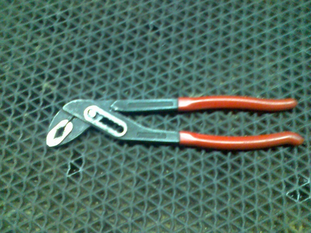

VIT
сообщение 16.11.2009, 13:13
Сообщение #26
Аццкий гонщег
Сообщений: 2943
Регистрация: 20.8.2009
Мотоцикл: KTM SX450F 15г
Репутация:   37
проше воспользоваться боковыми плоскогубцами лично я пользуюсь такими простые плоскогубци проскальзывают а на этих усилие сжатия сильнее получается и губки у них с более мощьными зубзами
сообщение 16.11.2009, 17:32
Сообщение #27
Сообщений: 35074
Если пласканки не замызганные, то вполне.
Quote (VINSON)
Leksey, ацкие тиски
На фотке? )) Или те, что в гараже видел? ...Хотя обе... оба... мммм, как по-русски-то? обои, в общем ацкие biggrin
