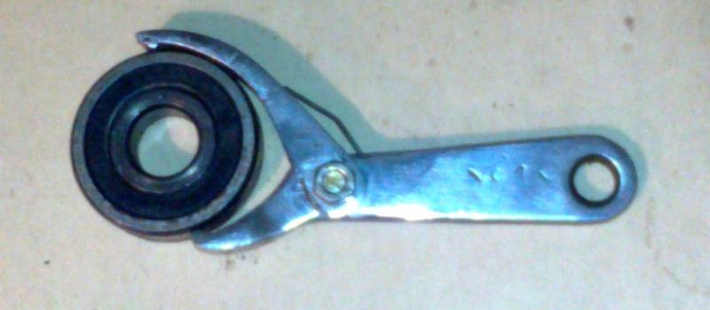

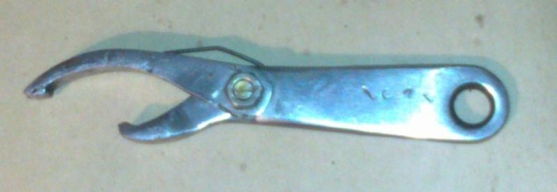

sey18
сообщение 2.12.2011, 16:23
Сообщений: 444
Регистрация: 5.8.2010
Вставить ник Цитата Из: Воронежская обл.,Борисоглебск
Мотоцикл: Suzuki DR-650 SE 2009 г, Suzuki DR-400 S
Можно использовать для регулировок гаек амортизатора ключ такого типа:
Очень удобен,работает по типу трещотки и в ограниченном пространстве незаменим.Не мнет пазы гаек и не требует ударных воздействий.Универсален по диапазону диаметров,один ключ крутит гайки диаметров например от 40 до 50 мм.Изготавливается тоже просто,только обязательно вставить пружину для прижима подвижного крюка ключа
Я использую такого рода ключи нескольких типоразмеров для всяких диаметров

pacha1975
сообщение 2.12.2011, 16:39
Сообщений: 286
Регистрация: 19.7.2011
Вставить ник Цитата Из: Саров
Мотоцикл: Honda XR250 1998г.
Это полностью самодельный что ли? Выглядит достойно.
sey18
сообщение 2.12.2011, 17:39
Сообщений: 444
Этот самодельный,а так набралось много таких ключей с аэродрома,от авиатехников,такие используют в ТЭЧи(технико-эксплутационная часть) для обслуживания МиГов и Сушек
Люблю работать с хорошим инструментом,душа радуется rolleyes.gif Наделал себе в свое время много всякого
