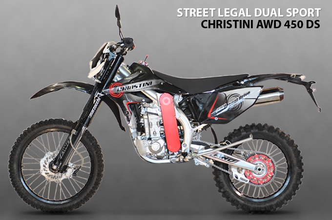

Производит. Только далеко не для всех моделей.
Тут http://djebel-club.ru/forum/index.php?show...st&p=110513
http://www.christini.com/purchase-information.php

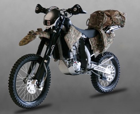

http://www.christini.com/store
сообщение 30.9.2012, 5:24
Сообщение #34
Сообщений: 15726
Репутация:   102
-Конструкция позволяет переднему колесу вращаться быстрее заднего в поворотах, а также не позволяет задней покрышке пробуксовывать — то есть, по сути, мотоцикл имеет постоянный полный привод.-
самопал

http://moto.mail.ru/news/manufacturers/201..._dlya_specnaza/
Филадельфийская компания Christini AWD представила специальную версию своего полноприводного мотоцикла, разработанную для спецназа ВМС США. По мнению представителей компании-производителя, их мотоцикл может стать эффективным тактическим инструментом в разведывательных и боевых операциях в любой горячей точке мира.
Мотоцикл Christini AWD 450 Military Edition построен на основе серийной модели, но для специфических нужд армии был доукомплектован внушительным списком аксессуаров. Кроме камуфляжной расцветки, на различных частях мотоцикла появилась модульная система крепления снаряжения PALS (Pouch Attachment Ladder System), облегчающая перевозку вооружения, дополнительных патронов, медикаментов и прочего. Кроме того, на мотоцикле появилась усиленная защита радиатора, двигателя, рамы, а также органов управления и рук водителя. Кроме того, в качестве дополнительного оборудования на армейский мотоцикл может быть установлена автоматическая КПП, продвинутая система GPS-навигации, увеличенный топливный бак и грузовая платформа для перевозки дополнительного снаряжения.
Как и серийная модель, Christini AWD 450 ME комплектуется одноцилиндровым четырехтактным двигателем жидкостного охлаждения объемом 450 «кубиков», установленным в алюминиевую раму. Система полного привода от Christini AWD является механической и состоит из цепей и валов. Несмотря на кажущуюся архаичность, такой механизм проявил себя как очень надежный и эффективный: на его работу «уходит» всего 1% мощности мотора.

Узнавал у Кристини про отправку. Ответили, что пошлют мотоцикл до любого международного аэропорта. Прайс отправки около $2000. Таможней, разумеется, придется заниматься самостоятельно на месте.
We do ship worldwide. We would ship directly to an international
airport near you and you would have to pick the bike up at that
location. When you pick up the bike you will have to pay the duties
and customs to receive the bike.
We would include the airfreight costs in the price paid. It's should
be about $2000 total. So the price of the AWD 450 bike would be
$6,995 + $2000.
+таможня с ПТС 3749.99 USD
Вместе выходит около 400 000 руб.

Этот мотоцикл зацепил меня с первого взгляда. И потому не могу не поделиться с вами ссылками:
http://bikepost.ru/blog/enduro/33493/Polno...0-Military.html
Он же в гражданском варианте:
http://bikepost.ru/blog/enduro/31188/Polno...-450E-2013.html

Готовь 15-20 килобаксов. Не думаю, что он у нас будет стоить дешевле.
сообщение 29.6.2013, 21:28
Сообщение #45
Сообщений: 23430
Я узнавал. Обойдется с доставкой в 400 т.р. При этом, это китайский мот типа Форсажа, от самой Кристини там только навес 2вд.
Лучший вариант - взять у них кит с готовой рамой CRF450, купить б\у хонду, и собрать мот.

Вот как то давно попадалась мне информация о компании Сhristini, знал что делает она кит комплекты для мотов, чтоб сделать колесную формулу 2*2. Зашел тут на их сайт, а они оказыввается и моты стали делать:Прикрепленное изображение
Ну как делать, по сути это Honda CRF 450, но бытуют мнения что это ее Китайская копия.
Немного информации с сайта: Мотики делают по предзаказу, комплектации различны можно заказать сразу с сцеплением Rekluse, можно заказать впрыск или карб и т.д. Передний привод механический, отключаемый по средством валов, шестерней, цепей и т.д. компания дает год гарантии на привод. Вилка Марзочка 48мм. Есть кит-комплекты для КаТуМа и Honda CRF 450 по цене 3995 и 3595 у.е. соответственно. Компания работает без посредников и диллеров, напрямую отправляет мотоцикл покупателю. Цены начинаются от 8 000 рублей пендостана. Запчасти представлены у производителя.
В сети много видео с этими мотиками можно примерно представить в действии.
Очень хочется попробовать данный аппарат, вот только вопрос как везти....
