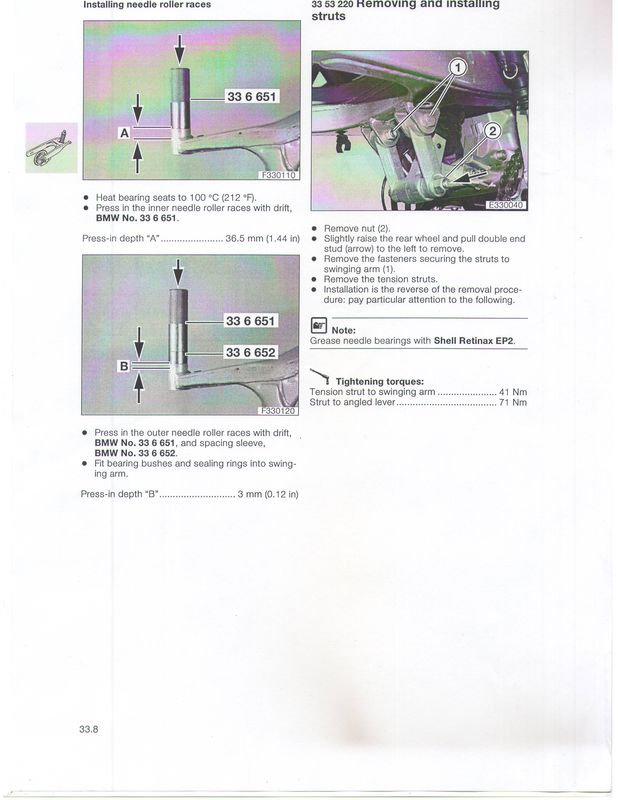

Предстоит замена подшипников в маятнике, мануал предлагает Heat bearing seats to 100 °C (212 °F) и Press in the inner needle roller races with drift.
Технического фена нет, купить или одолжить возможности тоже пока нет.
Вопрос: можно ли нагреть посадочное место до 100градусов газовой горелкой, если да, то какую горелку стоит приобрести (желательно бюджетную).
В свое время на Урале кипятили поршень в чайнике, а палец охлаждали огнетушителем, жаль маятник в чайник не поместится smile.gif

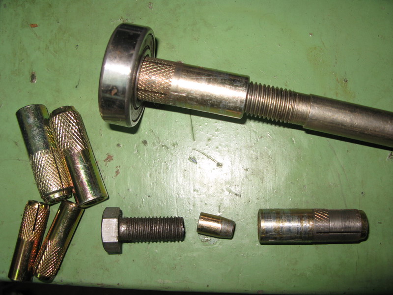

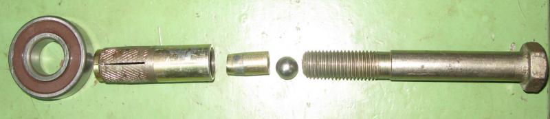

я тут тоже озаботился нормальными сьемниками для подшипников колес, рычажной системы и маятника
из внутренних сьемников нашел только вот это
(IMG:http://kraftool-instrument.ru/images/catalog/5727.png) (есть на разные диаметры)
к ним надо вот это (IMG:http://kraftool-instrument.ru/images/catalog/5733.png)
Но все это хозяйство стоит как-то неприлично много денег...
Да, это сьемники "немецкой" фирмы kraftool.
На этот пост есть русский ответ
Один для 2109
http://www.pochin.ru/product/8768
Второй пойму от газели.

У меня один подшипник с внутр.диаметром 18мм другой 22мм, решила попробовать поискать такие анкерные болты на рынке. Способ выпрессовки с его помощью выглядит наиболее убидительно.

Нагревал маятник феном, На вм и я так понимаю на джебел 200 можно использовать съемник подшипника генератора кокого то русского ам,просто зайти в авто магаз и спросить съемник у продавца, нужно чтоб подходил по диаметру, стоит он где то 40-50 руб. представляет собой втулку с одной стороны разрезанную на несколько лепестков, в которую вкручивается болт, когда эту втулку забиваешь в подшипник, потом закручиваешь болт, на другом конце втулки расправляются лепестки с маленькими зубчиками которые цепляются за внутреннюю обойму подшипника, с другой стороны просто выбиваешь все это с помощью молотка. А запресовывать лучше всего конечно используя набор головок и ось с резьбой, и еще я всегда обязательно брызну смазки для скальжения.
200
сообщение 7.12.2011, 1:38
Сообщение #49
Сообщений: 1383
Регистрация: 21.4.2010
Мотоцикл: DR250 GPS
Репутация:   71
они там есть...
Обтачиваются слегка под точный размер. Удерживал трубным ключом, в дальнейшем наварю гайку снаружи.

Для установки подшипников использую ручную зажигалку-горелку - 550 руб.
Запуск пъезоэлементом. Есть фиксатор в режиме горения. Ну и самое важное - регулируется интенсивность пламени.
Заправка от баллончика для зажигалок.
Толковая китайская "штучка", случайно увидел в магазине радиокомпонентов "Сделай сам" среди паяльников.
