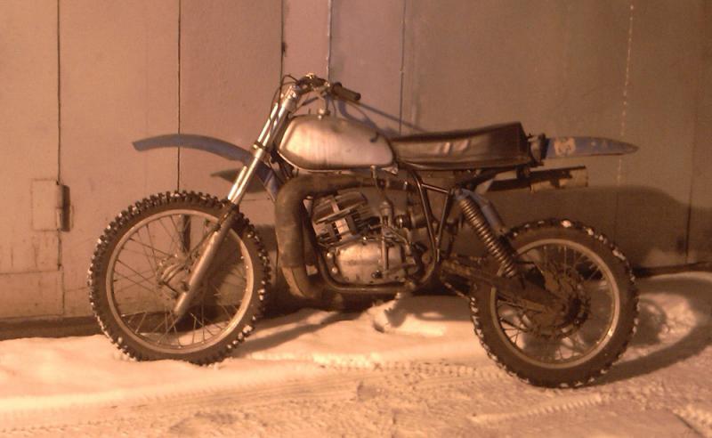

ЗЫ. мой ижак (почти год делал.) в этом году он выдержал мини-дальнячёк на 1080 км со мной и моей второй половинкой. (потки с телефона - не пинать!)

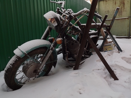

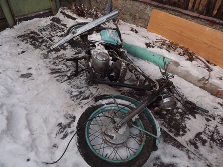

собсно трупик:
Kopcak
сообщение 18.12.2011, 18:35
матёрый мотоциклист
Сообщений: 3721
Регистрация: 2.2.2011
Мотоцикл: XR-400R 97г.в.
Несчастный ИЖЮ4К...
Поищи на форуме ижатников, там кто-то из любви к искусству внедрил моноамортизатор и прогрессию из шатунов получив приличный ход задней подвески. Достаточно бюджетный, но трудоемкий проект получился у парня.

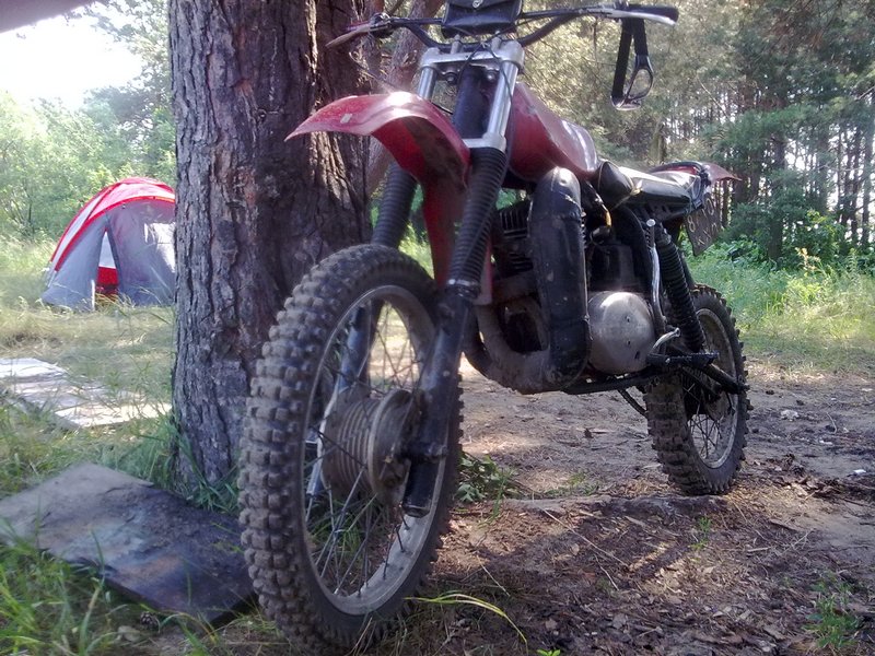

http://www.forum.jawaold.su/viewtopic.php?p=364350#364350
Вот хороший пример, но из Планеты.

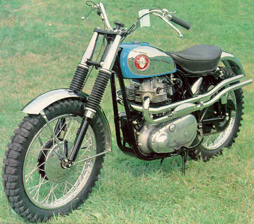

А прогрессия и моноаммортизатор никчему. Нормальную подвеску ему всё-равно не сделать.
Поэтому и остановились на варианте скрэмблера - что-то типа этого:
