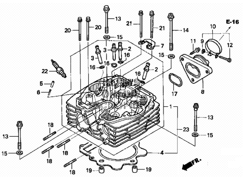

В холодную погоду при зимних покатушках столкнулся с такой интересной проблемой.На двух ХР250(правда неодновременно)стали наблюдаться симптомы нестабильной работы движка после запуска.Плавали обороты,самопроизвольно глох(причем потом без проблем заводился),при работе на холостых были как бы пропуски в зажигании.Схема лечения была стандартная:смена свечи,потом смена на более "горячую".Инспекция карбюратора на предмет засорения,целостности мембран и т.д.Чистка бака от грязи,смена топливного фильтра и добавление в бензин стабилизаторов топлива,связывающих воду.Проверка компрессии на предмет залегания колец.Ничего не помогало,остались только пляски с бубном и прочие шаманские действия rolleyes.gif И ведь на двух разных мотах одинаковые симптомы.
Решил действовать последовательно,посмотреть фазы газораспределения,и вот...На одном моте увидел,что лопнула пружинка фиксатора обгонной муфты декомпрессора(это тот штифт,что стоит в голове,а пружина под ним).Заменил пружину и чудо-все заработало!Ну тут взялся за второй мот,думал причина такая же.Нет,там все было цело.Но обратил внимание-пружина под кулачком декомпрессора почти не отжимала его-"устала".Не стал подбирать ее по жесткости(новой не было),просто ампутировал весь декомпрессор в сборе.И тоже все заработало.Вот такой трабл.При холодном запуске,когда масло не прогрелось,уставшая пружина подводила,залипала видимо.

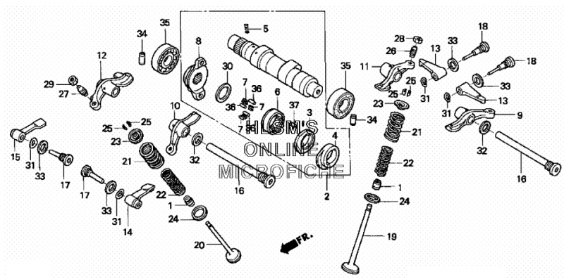

В первом случае-пружина № 6
Во втором случае-пружина № 5
Если электростартер,проблем с запуском вообще никаких,я второй год без декомпрессора езжу.И с Хоткамом тоже запускается без проблем.Да,стартерный ток повышается,нагрузка на аккумулятор соответственно тоже,но и Дельта китайская(аккумулятор),и другие тоже справляются,статистика есть.Киком посложнее заводить,нужно алгоритм поймать,но я даже КЛХ300 без декомпрессора завожу,и CRF 350R тоже,а там посложнее)))

Здравствуйте. Ребята подскажите, на второй картинке топикстартера, пружинка под №5 которая установлена в механизме декомпрессора, ее реально заменить без спрессовки/разобрки декомпрессора? Спасибо.
i-denis
сообщение 14.10.2015, 10:23
Сообщений: 0
Мотоцикл: CRF250X 2005
Нет
KosNW
сообщение 14.10.2015, 14:30
Сообщений: 36
Регистрация: 7.5.2014
Вставить ник Цитата Из: Северодвинск
Мотоцикл: Honda XR400M '05 - был, VFR800 '01, XR400R '03
Полное снятие не требуется, главное за 3 деталь, сьёмником сдвинуть на 5-7мм, на xr400motard так делал, конструктив тот же

А кто-нибудь сможет скрупулёзно по полочкам разложить принцип действия этого декомпрессора?
В какой момент что с чем взаимодействует и на что нажимает?
Я ващпе не могу вкурить каким образом плунжер №5 влияет на обгонную муфту распредвала...
Объясните мне, бестолковому, что происходит? Какова физика процесса? wacko.gif wacko.gif wacko.gif
