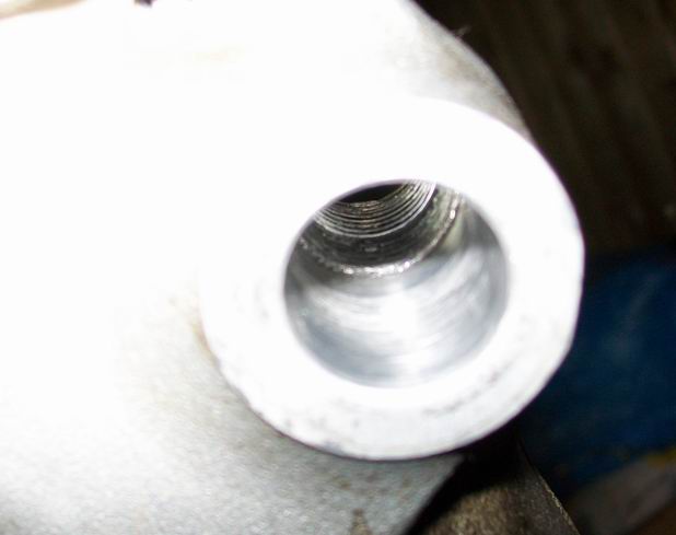

Нужен совет. При снятии переднего колеса, получила очередной привет от ОД в виде сорванной на 50% резьбы, которая нарезана в стакане вилки (в которую ось колеса закручивается).
У меня пока три идеи:
1.Ездить так (возникает вопрос не вырвет ли оставшуюся резьбу)
2.Удлинить ось и поставить гайку.
3.Попытаться восстановить резьбу с помощью специального состава (есть такой комплект http://www.permatex.com/products/Automotiv...ead_Repair.htm)
Кто сталкивался с подобной ситуацией, не проходите мимо поделитесь опытом smile.gif

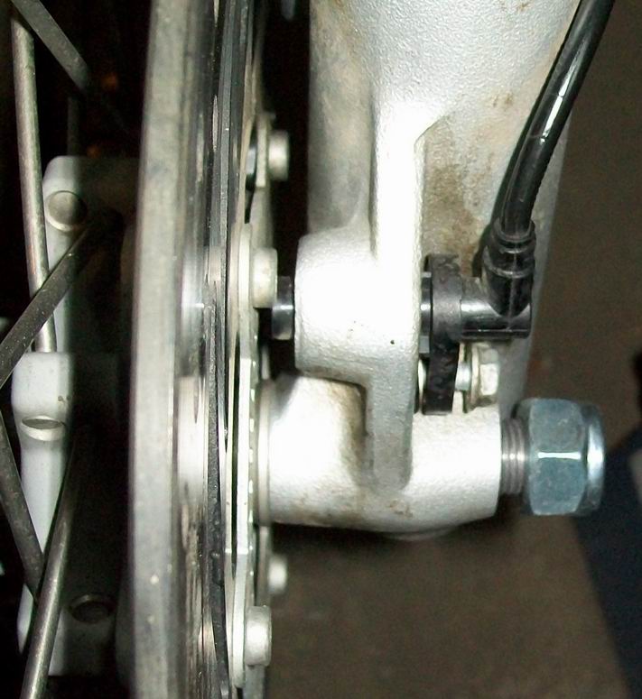

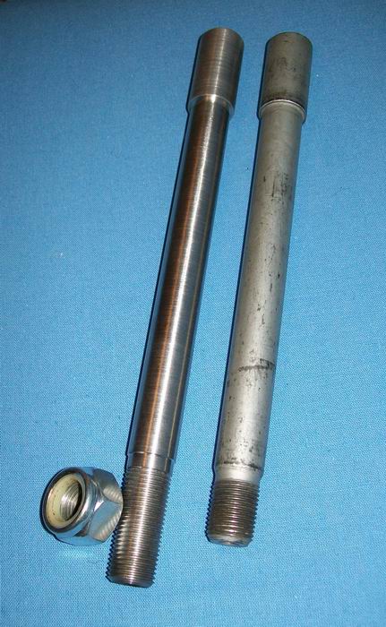

Если есть возможность металлообработки, то:
1. Выточить более длинную ось и установить гайку.
2. В родной оси просверлить отверстие глубиной менее ширины стакана, нарезать резьбу и контрить коротким болтом (менее надежный вариант).
3. Нарезать резьбу меньшего диаметра длиной равной ширине стакана, и выточить хитрую гайку-втулку (типа болт с внутренней резьбой).

Склоняюсь к первому варианту, гайку лучше наверное под шплинт?
Нарезать резьбу в родной оси или растачивать стакан под футорку не очень хочется.
А что насчет восстановления спец.составом? Там болт смазывается антиадгезионным составом и вкурчивается в этот герметик. Если не получится какие могут быть последствия интересно...
сообщение 11.1.2012, 16:23
Сообщений: 15726
Репутация:   102
про восстановитель резьбы забудь,лажа полная
самое надежное,длинная ось+корончатая гайка+шплинт
футорка?вот задумался,а тела стакана фатит ,шоб нормальный ввертыш вкрутить?

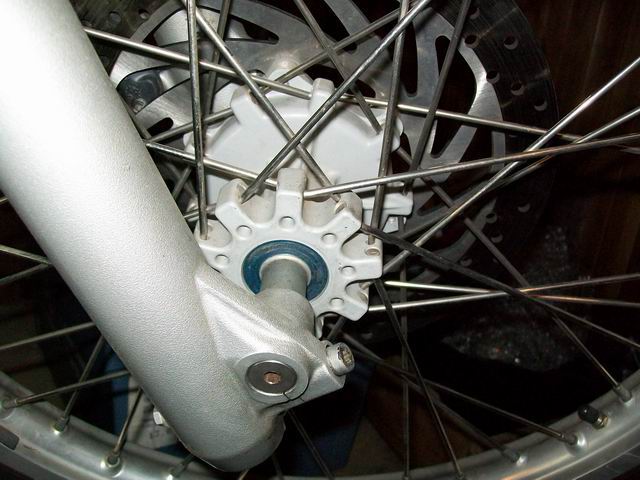

Кстати о птичках, у тебя же есть зажим передней оси на стакане!
Заливай своё чудо-средство и не перетягивай гайку при ремонте в полях после снятия колеса.

Не надо токаря, достаточно будет скользящей посадки.
Но действительно если сделать футорку в чистом виде, и посадить на фиксатор резьбы, а ось просто проточить на следующий размер резьбы, то проблема также будет решена. Футорку делать с упором в наружную часть стакана, что позволит нормально работать оси на растяжение. А на оси в месте смены диаметра нужно будет сделать галтель, для снятия напряжений при работе оси на изгиб в месте заделки(входе в стакан).
ЗЫ футорка лучше, т.к. это внутренняя гайка, которую сложнее повредить при падении, чем торчащую ось с гайкой.

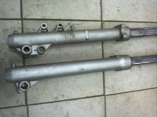

Света это перья от F650gs, и у меня к Вам просьба...перестаньте пожалуйста обвинять мастеров BMW, во всех возникших проблемах с Вашим мотоциклом, спасибо за понимание... rolleyes.gif
Цитата(chestar700 @ 11.1.2012, 18:19) *
склоняюсь к футуризму,но на внешней резьбе,с поправкой на конструктив стакана
Цитата(Варион @ 11.1.2012, 18:21) *
aggressive.gif aggressive.gif толлько самому, ниткому не доверять ,когда на машине даже масло меняют сердце сжимается-вдруг резбьу сорвут на сливной пробке, а делать нече-гарантийный авто. Еще раз эта тема подтверждает выводы о криворукости персонала притрагивающегося к несвоЁму.
Комрады смотрите фото вилки, там просто заход под ось, для удобства обслуживания, длина резьбы в пере около 25мм.... rolleyes.gif

Цитата(kuzmich @ 11.1.2012, 18:18) *
Света вы уверены на сто процнтов, что та резьба идет сразу со среза, без захода? Я вот уверен в обратном....
Кузьмич, я думаю ты согласишься со мной, что когда ось выкручивается с огромным усилием, а после выкручивания на ней остается силумин(ну или из чего перья сделаны) в витках резьбы и если заглянуть внутрь видны ее остаки - это неправильно smile.gif
А вообще, я думаю что отвечать надо за свою работу, а ручаться за профессионализм людей которых ты даже не знаешь это как-то нелогично.
вот от нее где-то половина и осталась

Света сделайте фото если не трудно, если так и есть, и резьба ушла, совсем не обязательно, что ее срезали у официального дилера, у вас не новый мотоцикл, и возможно проблема была раньше, я бы купил живой стакан на ебей.де.
Пойду в гараж на след.неделе сфоткаю. Жаль я уже выскребла из витков резьбы на оси остаки чего-то серебристого, не будет полной картины. Я никого не обвиняю, но до замены подшипников траверсы, когда меняли резину ось нормально выкручивалась.
