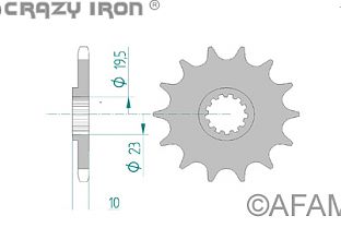

Всем привет. Нашел какой-то магазин со звездами, не могу выбрать какую(переднюю). Хочу на 12-13 зубов. Вот ссылка http://crazyiron.ru/production/rashodniki/...nie_zvezdy_520/
Мот dr-250s 1990. Вот там еще написано afam потом пять цифр и ПЛЮС/МИНУС размер звезды. Что это такое?
Или может подскажите другой магазинчик или что-нибудь еще?
Afam 22303-
это стандартная (STANDARD) стальная звезда.
Afam 22303+
это стальная звезда с самоочисткой (Self-Cleaning), аналог суффикса SC у JT.

Natusenok
сообщение 22.2.2012, 12:02
Натусёнок
Сообщений: 1287
Регистрация: 6.10.2010
Вставить ник Цитата Из: дв
Мотоцикл: велосипопед
Если верить мегазипу, передние звёзды на С-ке и Р-ке одинаковые.
Есть вот с таким партнамбером, производства Parts Unlimited здесь. (это я - car-bon, просто мой комп сейчас занят, залез с ноута жены smile.gif )
Цитата(sloz2008 @ 22.2.2012, 17:41) *
Я в поиске названия модели передней звезды(JT)
JTF432
