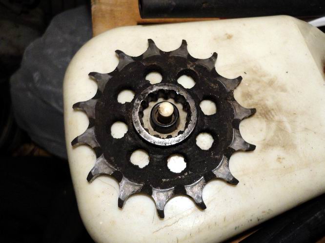

Ловушка живая, по бокам, во всяком случае, нижний болт покоцало, т.к. съедена нижняя резиновая вставка... а вставки правильно стоят, длинная у диска, короткая у звезды. Щас пойду сфоткаю звезду, может это нормально...
Вот на этой стороне есть следы выработки:
А на этой вообще не следов, как будто она не "ходила"...
Пробег звезды не более 500 км.
Может такая выработка это нормально, а я зря паникую, тогда почему ее нет на другой стороне?
Нет, не нормально. У меня по бокам (обоим) такая выработка и после 10 тыс км не набивается.
Цитата(SanSanych @ 6.2.2012, 20:49) *
КЕП в недоумении
Я не помню... Может, и наоборот.
Так, специально достал новые втулки, заказанные с Мегазипа, глянул по партнамберам Мегазипа и обнаружил, что я прав. Длинная со стороны звезды, короткая со стороны тормозного диска. Аминь.
Поэтому, если у тебя действительно
то причина износа звезды кроется в неправильной установке втулок. Всё, вопрос решён.

Sambainu
сообщение 8.8.2014, 11:06
Сообщений: 1090
Регистрация: 9.2.2014
Мотоцикл: Djebel 250 XC 2000
у меня такая же ситуация как у автора темы, износ с одной стороны
вот фото 14й звезды, прошла километров 200:
а это фото 13й звезды, прошла около 60км:
с другой стороны износа нет ВООБЩЕ, т.е. как новая, поэтому фото не привожу
п.с. звезды стояли буртиком наружу, втулки на задней оси местами не путал, люфтов вала нет (только звезда по нему немного ходит (около 1 мм), но я так понял что это норма,), цепь вроде ровно стоит:
вообщем жду ваших советов

так причем здесь это, у меня износ в плоскости движения звезды, а Вы имеете ввиду обычный износ, когда зубья стачиваются осями цепи, насколько я понял
Вы про такой износ:
Главный несколькими постами выше говорил что такого быть не должно, вот я и задумался
