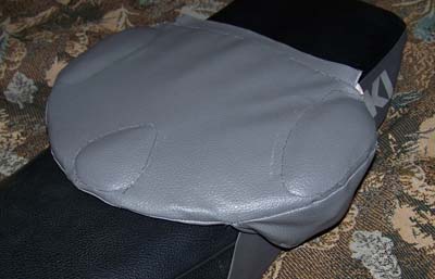

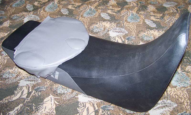

В нездоровом стремлении превратить Джебел в Голду на дальняке, придумал вот такую фигнюшку:
Прикрепленное изображениеПрикрепленное изображение
Внутри - хитровылюбленной формы клеенная композиция из пенки. Снаружи - кожа молодого дермантина. Крепление - специальными крючочками (на фото) по бокам седла. Внутри девайса, система резинок притягивает его к седлу и не даёт ёрзать.
Посидев на этом устрйстве, а потом без него на седле, попа попросила не забывать подкладывать его при каждом уместном случае biggrin.gif
На фото - черновой вариант для отработки технологии и особенностей. Когда сделаем (изготовление - Natusenok) чистовой вариант, обещаем представить на всеобщее обозрение.
Кто что думает? Предложения по совершенствованию?

По сути вопроса. Себе на сидуху подклеел на боковины маленько пенки,стало значительно лучше.Для сравнение посидел на мотике Evgen77.
Вывод:все правильно сделал rolleyes.gif
А блин,попутал, пенку я в первый раз клеил.Не понравилась форма. Потом взял паралон от сидушки автомобильной и приклеил вместо пенки.Потом заново обтянул сидуху.
Сложного ничего нет. А где ноги держат мот,там я не трогал.

интересная приспасоба, но может есть что то попроще?

Попроще, перешить седло с расширением. Кто маленький, типа меня, и с занижением.
В смысле, раз сделал и больше не паришься. Подкладывать/снимать - запарно, плавали, знаем...
Хотя конструктив интересный, конечно.

и по форме, это она сейчас форму держит, а после 5-10 часов сиденья не обтекёт по седлу?
ещё придумай выносные подножки вперёд как на чопере..

из личного опыта:
подкладывал обычный "пендель" квадратный кусок ТОЛСТОЙ пенки, купленной на Грушинском фестивале,
резинка была накинута на багаж, это не давало пенке упасть, и позволяло при вставании ее можно было откидывать к багажнику
чтобы не мешеле ехать стоя
первые 2 дня - полет отличный!
потом все хуже и хуже, на воьмой день пенка обмялась, стала в 2 раза тоньше,
приняла форму задницы, чем очень опечалила ее
вывод: пенка подходит только для недолгих поездок
нужно другой материал искать, думаю попробовать заказать себе гелевую подушечку

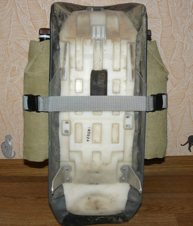

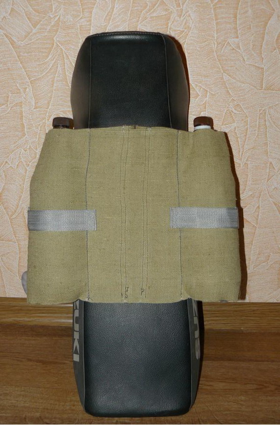

моя отстёгивающаяся пердушка-допбак на 3л

оригинальная конструкция.
kserv
сообщение 9.2.2012, 13:43
Сообщений: 1818
Регистрация: 23.11.2009
lexkiy а не позволите ли воспользоваться вашими фото для изготовления нечто подбного, (Дабы не нарушать закон об авторских правах)?
Андрей_ДВ
сообщение 9.2.2012, 13:57
Фототурист
Сообщений: 1997
Регистрация: 11.9.2010
Мотоцикл: F650GSDakar
При получении добра на лицензию сия изделия,то может и я воспользуюсь конструкцией.Особенно про допбаки понравилось wink.gif
burger59
сообщение 9.2.2012, 14:03
Садовник
Сообщений: 277
Регистрация: 2.6.2008
Вставить ник Цитата Из: Краснодарский край, г. Горячий ключ
Мотоцикл: YAMAHA SEROW 2006
Я литровые бутылки вставил.

lёxkiy
сообщение 9.2.2012, 22:16
Сообщений: 1050
Регистрация: 30.7.2009
Honda XR650L
serg прав идея с бутылами не новая, наверняка и бенз кто то также возил, я разрешения ни у кого не спрашивал, и вообще не считаю зазорным повторить для себя своими руками интересную опять же для себя вещь, у car-bona фигнюшка прикольная, такую трудно повторить

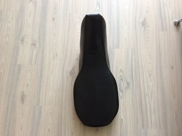

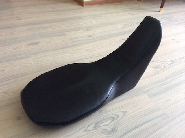

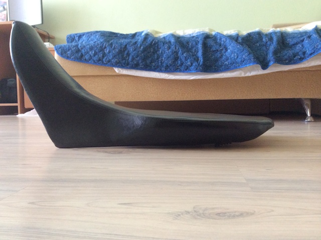

Lostin
сообщение 2.4.2014, 20:58
Сообщений: 362
Регистрация: 13.2.2013
Мотоцикл: DR650SE и CB400SS!!! Drz400s - был)
У девушки на DR стоит Corbin - лютая сидуха, конструкция монолитная - гель все дела, катался я как то очень понравилось, взял свое седло стоковое и отнес челу который автомобильными седеньями занимается, предварительно сфоткал Corbin - забрал через три дня, фотки ниже цена вопроса 3р. Corbin стоит 10-15 наверное с доставкой сейчас, хотя понятно, что он подолговечнее будет. Кому нужны контакты в екате могу дать. С бутылками конечно то же круто и сердито и практично, прада у меня итак бак на 33 литра - решил, что хватит даже в самых лютых дальняках.
