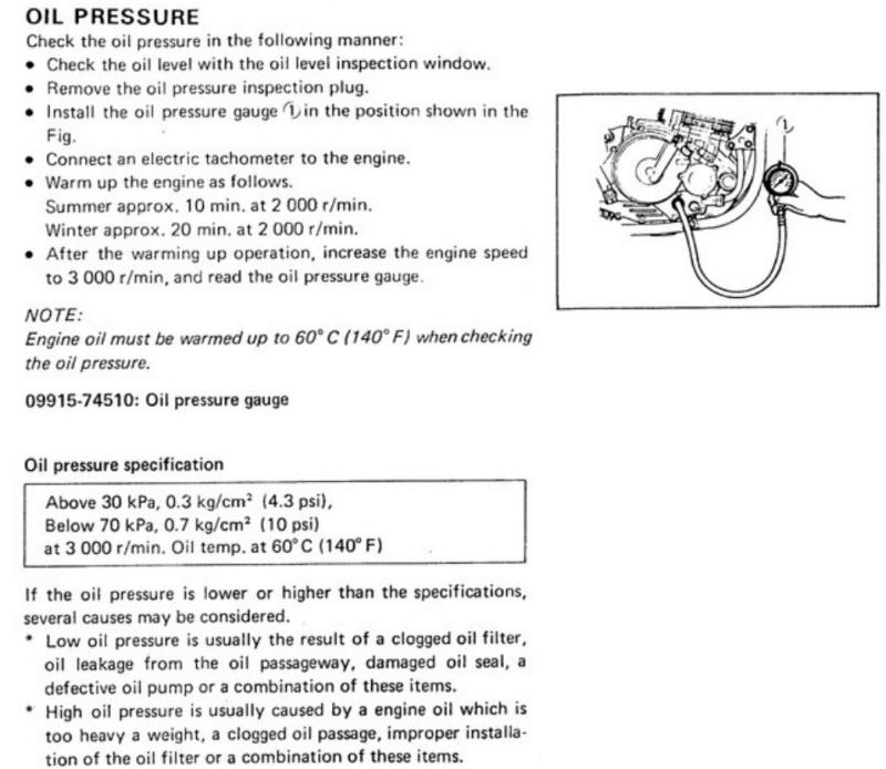

Братцы, все равно не понимаю, почему движок греется сильно. Что-то мне подсказывает, что так не должно быть.
Доехал до работы сегодня, полчаса в седле, почти без пробок, на светофорах мало стоял. На термометре по приезду было 120. На холостых обороты начинают скакать рывками.
Масло вчера поменял. Залил новое ipone katana 10w50. Старое было совсем темного цвета.
Маслонасос может сломаться/засориться? Как его проверить?
Воздушная пробка какая-нибудь может в масломагистрали образоваться?
Какие еще могут быть варианты?
Erick74
сообщение 3.6.2014, 5:22
Сообщение #70
Сообщений: 920
Регистрация: 27.9.2012
Может сломаться/засориться. Может и пробка образоваться (некоторые так вообще там камни находят). Воздушная пробка - врядли, масло под давлением идёт. Проверяется измерителем давления масла. Раздел 2-18 в мануале. Должно быть выше 30 килоПаскалей и ниже 70 килоПаскалей при 3000 оборотах/мин и температуре масла 60 градусов по цельсию.
UPD.: пардон, данные из мануала о SE-версии, но думаю, что у RSE всё похоже. Мануал, вроде, на сайте был.
Тоже надо градусник впихать - после джебеля такой активный нагрев двигателя пугает.
В общем, в нужном мануале это раздел 4-6, данные те же:

Да, спасибо. Вчера нашел уже этот раздел в мануале.
А может ли кто подсказать навскидку, какая там резьба? Манометра масляного нет, покупать придется.
И как подлезть к маслонасосу для инспекции и чистки, если окажется, что давление масла ниже нормы?
