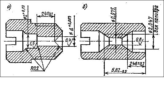

Наверно дурацкий вопрос задам, но все же. А почему бы не рассверлить жиклер под нужный калибр? Квалифицированно. Отверстие в нем вроде как простое цилиндрическое. "Вернуть взад" будет нельзя, но вероятность того, что это потребуется, ниже 100% smile

wenger,
Можно, но точность изготовления имеет решающее значение, в кустарных условиях рассверлить и отполировать канал сложно...
проще 300 р мегазипу заплатить или 200р замедлителю...

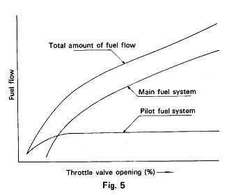

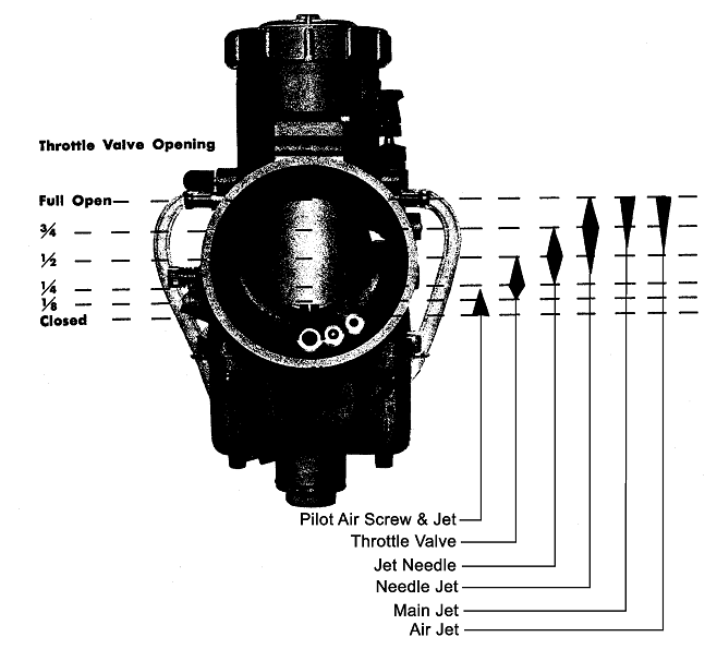

Главный работает почти всегда как игла открыта, то есть при открытии дроселя,
Второй -для переходных систем и режимов
Можно и его большим поставить(ну или оставить стоковый), но может начать заливать, поэтому снала стоит попробовать как должно...

Quote (Wert)
В каких случаях второй вступает в действие? При ускорении, например? А при движении с ровной скоростью он не работает?
Wert
сообщение 18.3.2009, 18:25
Зампотех
Сообщений: 3123
Регистрация: 22.5.2008
Мотоцикл: DR-z400S
Репутация:   31
Huandi,
правильно всё понял... ok
Cogito ergo sum
сообщение 18.3.2009, 18:32
Сообщений: 23430
Тогда SD250 правильно говорит - "второй топливный" надо больше. Небольшой перелив на разгоне не страшен вообще.
