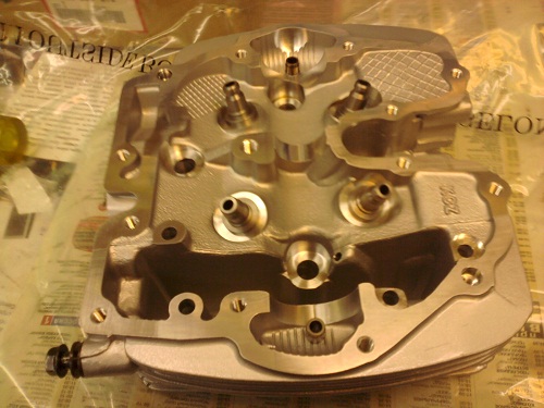

Вскрыл голову!!! Вскрытие показало башка в цветмет. Ну т.е треснутая. Хотя керосин залил держало 20мин. Фото с увеличением показало трещину. Хочу выразить огромную благодарность Специалисту с БОЛШОЙ БУКВЫ Andr XRL за терпение и помощь. Прикрепленное изображение ну а это сам косяк указан стрелочкой в правом нижнем углу!!! ИЩУ ТЕПЕРЬ ГОЛОВУ ЖДУ ПРЕДЛОЖЕНИЙ!!!

XLR любит перестраховыватся ибо дорожит репутацией конторы. В чем-то он прав. Я бы на твоем месте сделал бы резьбу и катался, попутно ожидая прихода с мегазипа новой головы.

Пропил болгаркой, или иными способами до корня трещины и ко мне на сварку. Не вешай нос)

Не парни трещину вижу четко. она с того места где указана стрелкой вглубь колодца идет. Юр спасибо, но если Варить только ради эксперимента, а так новую брать.

Даже и не думай!!! Слышишь? Голова варится, ввертыш вворачивается. Ездиется долго!!! Андрей, я серьезно, если некуда деньги девать, да. Но тут сначала попытки ремонта, заказы позднее.

Случай на самом деле серьезный, ездить и ждать выпадения седла....возможно походит, но сколько непонятно...sad.gif

Цитата(tomory69 @ 10.4.2012, 22:30) *
Вань автодок вот эти номера выдает 12200-KCE-305 CYLINDER HEAD
1 12200-KCE-671
1 12200-KCE-670
1 12200-KCE-672 и мегазип тоже так какая нужна или они взаимозаменяемы?

Цитата(kuzmich @ 10.4.2012, 18:59) *
Цена крепкая, но реальная, только добавь к этому всю новую начинку, старое не ставь,....или это б\у бошка?
Башка новая. Кузьмич а почему на новую башку б.у компоненты нельзя поставить! Я глянул они у меня как новые, голову видимо перебирали! Вот тут фото посмотри хреновенькие но все же ! http://fotki.yandex.ru/users/andreytomory/.../437112/?page=0 завтра фотиком поближе все сфотаю hi.gif
сообщение 10.4.2012, 22:44
Сообщение #49
Андрей, фото я твои смотрел, мне же пришло обновление, тебе же с клуба тоже приходит, все дело на самом деле в клапанах, пружинки, сухарики, шайбы, можешь поставить старые, но они тоже имеют уже износ, по крайней мере пружины, маслосъемные-новые, клапана-новые, как то так, и клапана, и маслосъемные лучше оригинал, клапана по 1700 руб, колпачки гдето по 400, это все нужно в первую очередь новое, понимаешь наверное почему.... dry.gif

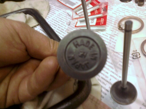

Кузьмич все сделал как ты написал. Голова новая,клапана ,оринг впускного,маслосъмные, шпильки шмильки......и.т.д.и.т.п. От AndyXRL тебе привет,Фото с клапаном Андрей сказал покажи Кузьмичу biggrin.gif (он т.е ты ,говорит всегда ревностно относился к тому ,чтобы устанавливали новое и оригинальное!!!) good.gif Прикрепленное изображение Прикрепленное изображение Так что унывать не собирался!!! wink.gif Завтра будем собирать. good.gif hi.gif

Голова новая,клапана ,оринг впускного,маслосъмные, шпильки шмильки......и.т.д.и.т.п. Так что унывать не собирался!!! wink.gif Завтра будем собирать. good.gif hi.gif

Кузьмич все сделал как ты написал. Голова новая,клапана ,оринг впускного,маслосъмные, шпильки шмильки......и.т.д.и.т.п. От AndyXRL тебе привет,Фото с клапаном Андрей сказал покажи Кузьмичу (он т.е ты ,говорит всегда ревностно относился к тому ,чтобы устанавливали новое и оригинальное!!!)

Сегодня все собрал. Юре огромное СПАСИБО за помощь!!!! Завтра заводить, АКБ сдох потому как...

Вчера завел мот! yahoo.gif Все работает мотор шепчет! Юре СПАСИБО за помощь!!! good.gif
