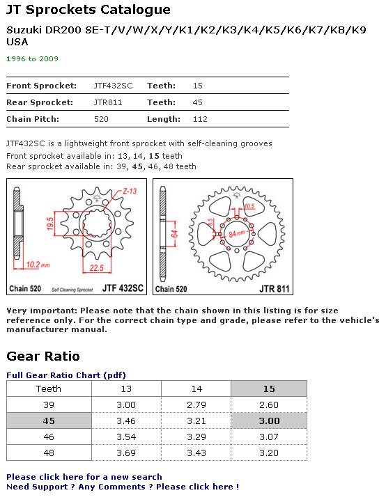

Серьезно не подходят? Я думал они одинаковые( по крайней мере передние), в фишах и на сайте JT http://www.jtsprockets.com/100.0.html?&L=0&sel_uid=1539&p= маркировка вроде совпадает,уже и покупать себе собрался...странно.

На мегазипе разные номера на эти звёзды. Но по JT, вроде, совпадают маркировки...
Надо уточнять.
Да, передние одинаковые, задние разные.
JTF 432 передняя и GTR 811 у 200-ки, GTR 808 у 250-ки задние.

Дмитрий спасибо за ссылку и в правду переднии звезды совпадают, а задние нет. Кстати как с того сайт делать заказ, подскажи пожалуйста.

мегазип ввел смуту, но твоя ссылка с грамотными чертежами развеяла все сомнения.

какая разница как крепятся, они же одинаковые, еще раз сходил по ссылке и убедился в этом
