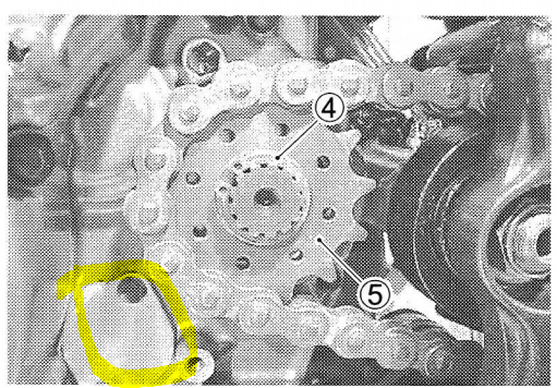

Какого размера болты крепления крышки передней звезды?
Резьба М4 вроде, а вот длину забыл измерить, там не хватало одного, надо сходить купить в обед

Цитата(Ericroot @ 21.5.2012, 10:08) *
М4 вроде
Нет. Или М5 или М6, точно не помню.
Ericroot
сообщение 21.5.2012, 11:05
Сообщение #27
Сообщений: 440
Регистрация: 16.3.2012
Вставить ник Цитата Из: Ярославская обл.
Мотоцикл: kayo k1 и BSE Z5
Тоооочно не 6.
Значит 5, видимо огляделся.
сообщение 21.5.2012, 12:14
Сообщение #28
Сообщений: 14357
М6, длина стоковых 35 мм
alexgrey
сообщение 21.5.2012, 18:06
Сообщение #29
Сообщений: 549
Регистрация: 21.1.2011
Вставить ник Цитата Из: г.Ковров
Мотоцикл: Suzuki Djebel 250XC 98г.
Цитата(Ericroot @ 21.5.2012, 11:05) *
Тоооочно не 6.
Точно М6.

Так же про болты что держат крышку передней звезды, да все верно 6х35 они, но оказалось не все так просто, верхний болт не потерян, а видимо японцем был отломан и там остался, видимо он пытался сверлить или что то делать но не вышло... Вот думаю как лучше быть? Аккуратно просверлить немного 5мм сверлом и метчиком прорезать резьбу? либо тонким сверлом попробовать по середине сделать отверстие и вывернуть пытаться? но кажется идея плохая sad.gif
сообщение 24.5.2012, 8:43
Сообщение #36
Сообщений: 14357
Попробуй так

Цитата(car-bon @ 24.5.2012, 5:43) *
Попробуй так
Спасибо! Ну вот я примерно так и думал сделать, только тут болтик всего 6 мм sad.gif Боюсь не получится.
