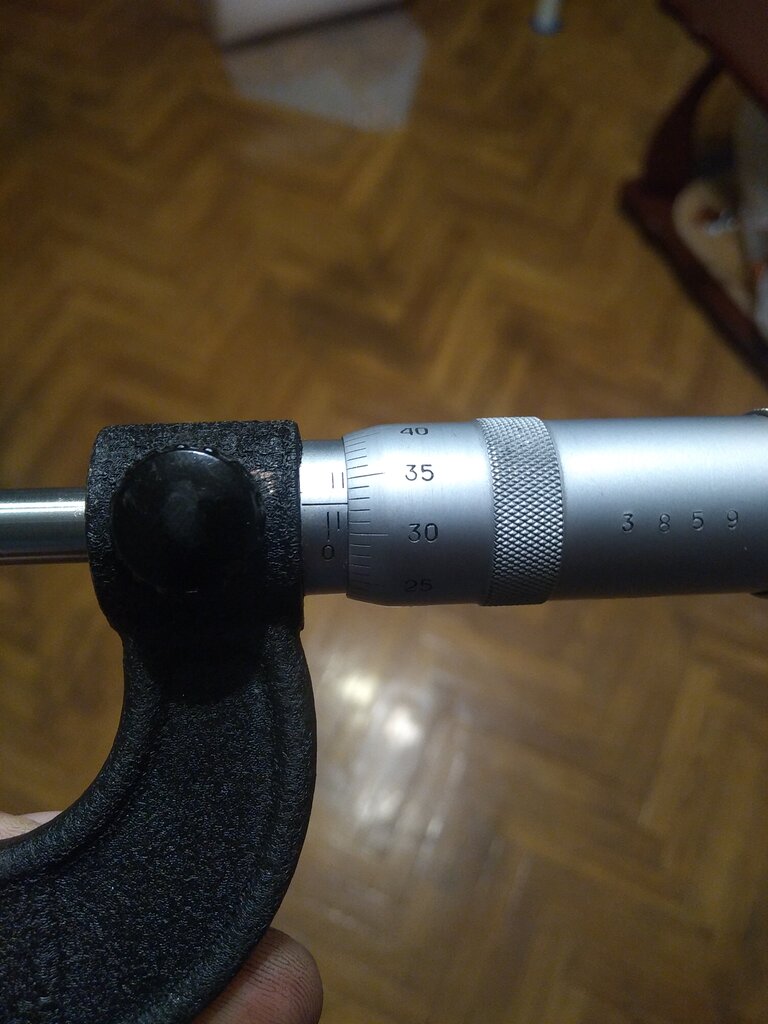

Если необходимо увеличить зазор и тело шайбы позволяет (есть куда стачивать), я бы не парился с заказом новых шайб - прошлифовал и все.
Не найдешь шлифовальщика, самому возможно сделать не хуже.
Я зажимал 3 пальцами и круговыми движениями с регулярным смещением вокруг оси по наждачной бумаге положенной на шлифованную плиту. переодически поливал бензином, соляркой, для удаления с наждачной бумаги хлама. И периодическими промерами по краю шайбы микрометром (без него, наверное не обойтись) для контроля параллельности сторон шайбы.
За несколько часов - все 4 шайбы готовы и мозоли на пальцах.
Установка на место-промер все отлично, кроме одной, просчитался на 0.05 сточил лишнее.
За 3 т. км ни каких проблем.
В дальнейшем так и буду поступать и всем рекомендую.
