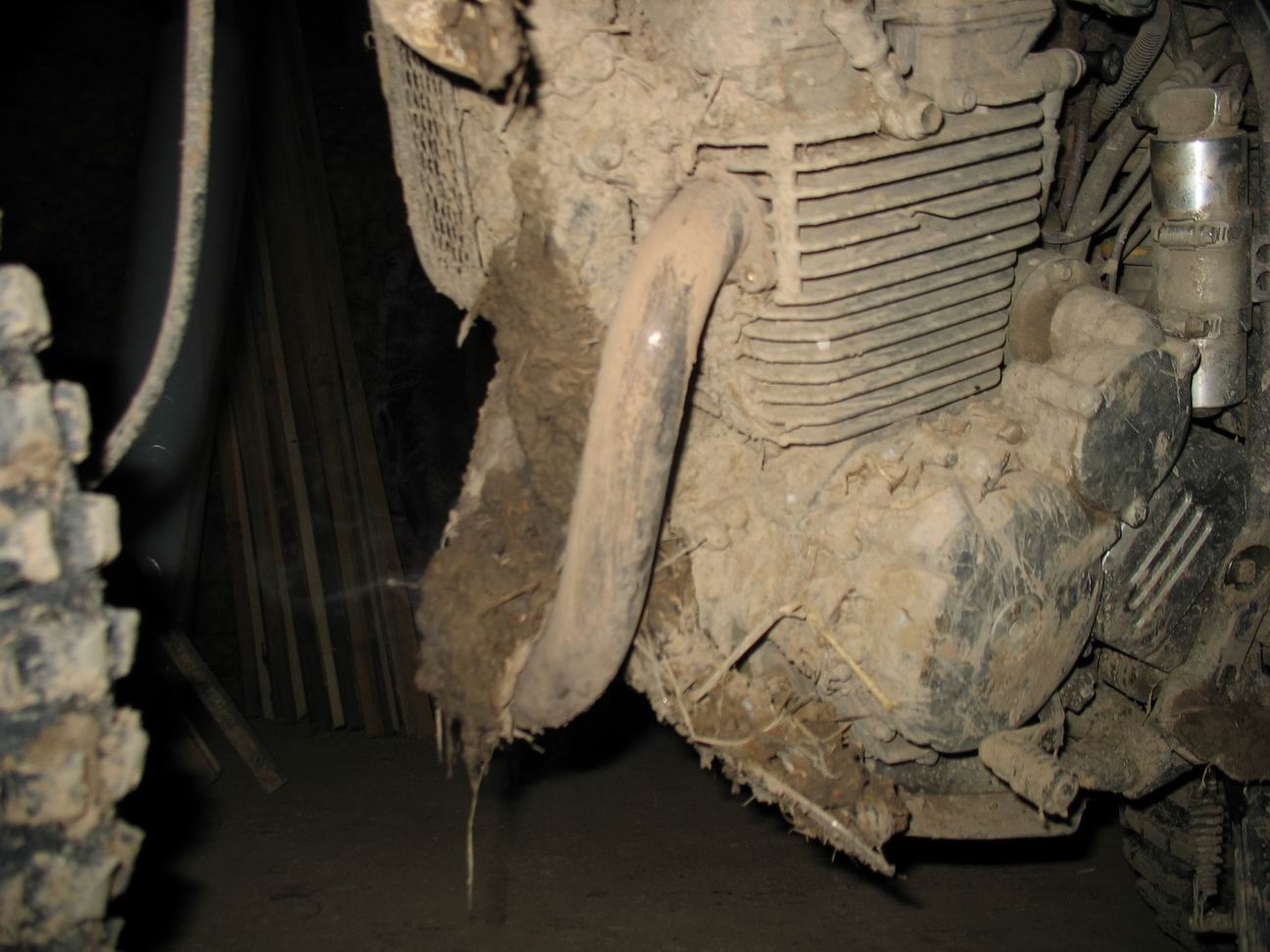

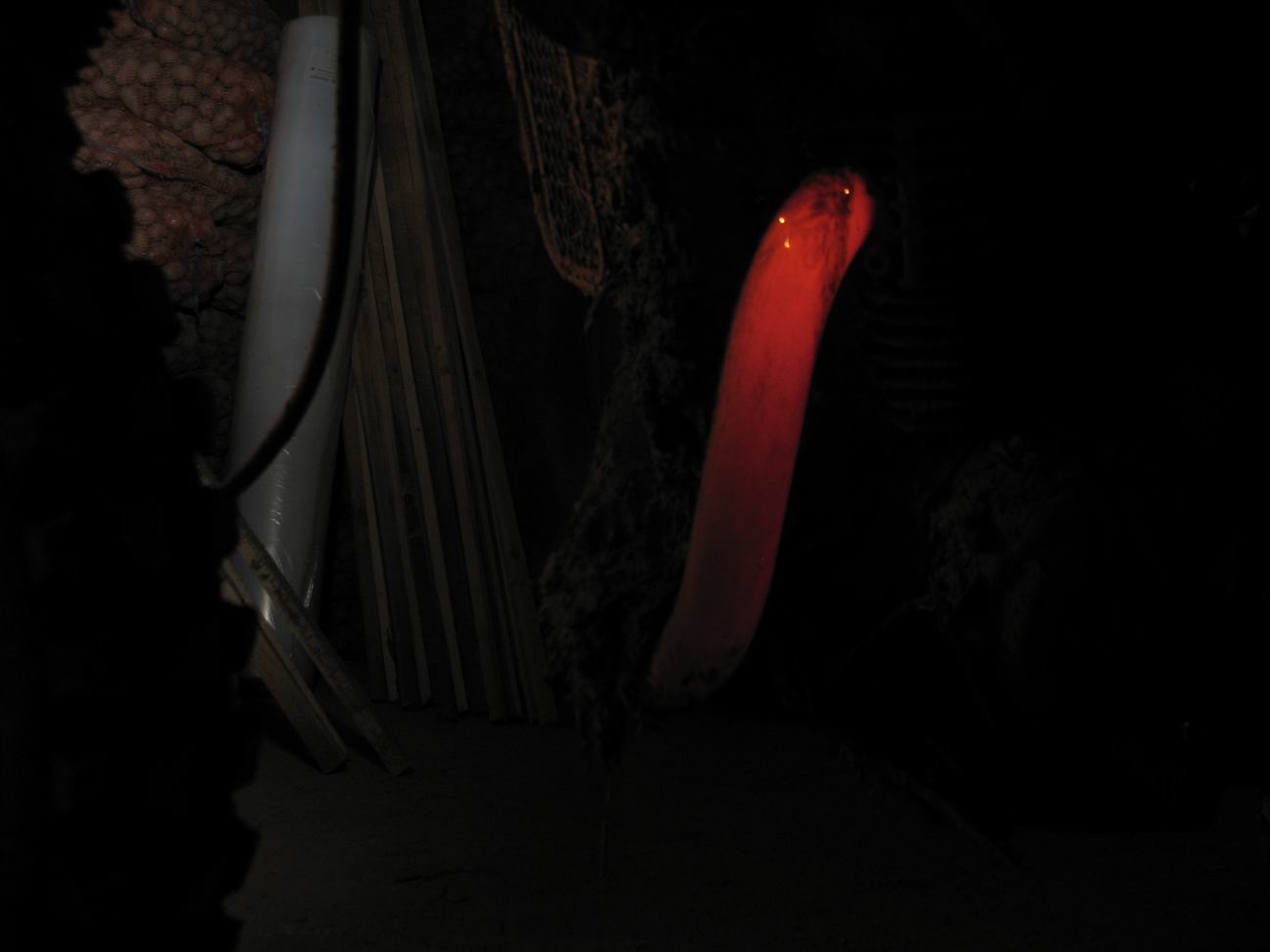

ребята, она красная. это полнолуние или что?
фотка сделана через пару минут работы двигателя на среднем подсосе. чем сильнее газуешь, тем ярче, и при этом несколько раз были искры из корня трубы)
история больного: днём завёлся нормально, даже дохлый аккум хватанул. поехал в поле, где нашёл номер. в поле кака, кроссовок даже оставил в говне) цепь, маятник, днище и т.д. - всё в каке. за день проехал 20 км. приехал в гараж, повозился с креплением номера, открывал крышку ведущей звезды, отцеплял заднее крыло. когда всё собрал обратно, завёлся без проблем, и через несколько секунд громкий звук снизу "БДЫК!". дрыгал-дрыгал - не заводится. один раз подхватил на доли секунды. потом снова тухло. потом компрессия пропала, рычаг вялый стал. времени не было - кусанул аккум крокодилами от машины и после непродолжительного ворчания мотик завёлся. но чё-то не то... опять заглох с тем же "бдыком". снова завёл, поработал пару минут на среднем подсосе, убрал подсос, погазовал - стрелял пару раз. почувствовал что как-то горячо и запах такой присущий) смотрю на трубу - малиновая, ручку дёрнул - стала красной! ну и искры тож, как выше написал.
вот так - повесил номер, мотик отказался завтра везти меня на работу)

Не должна труба такая быть, в ней видать смесь горит. Может декомпрессор залег?

Труба раскаляется изза горения в ней рабочей смеси. Это либо позднее зажигание...либо косяк выпускного тракта, либо сильно забагащённая смесь. Зажигание вряд ли вдруг сбилось так сразу... Может смесь? Ты там пока разбирал тряпку на воздушный фильтр не положил случайно? ))) А может в тех говнах грязь туда попала...
Выпуск: либо клапан сгорел, либо фазы газораспределения сбились... Может на камшафтской цепи натяжитель какой нить отвалился и цепь проскочила зуб-два...вряд ли... А хрен знает как декомпрессор работает... может он поджимает клапана... Тогда может он в полурабочем состоянии завис... слегка придавив выпускные клапана... Вот те и потеря компрессии....и стрельба и малиновая труба... Может попробовать на 6 передаче за колесо двигатель попробовать покрутить в обратную сторону.... surprised Ну все эти советы от незнания устройства мотора... Но у русских принцип: знаешь не знаешь...но совет дай...

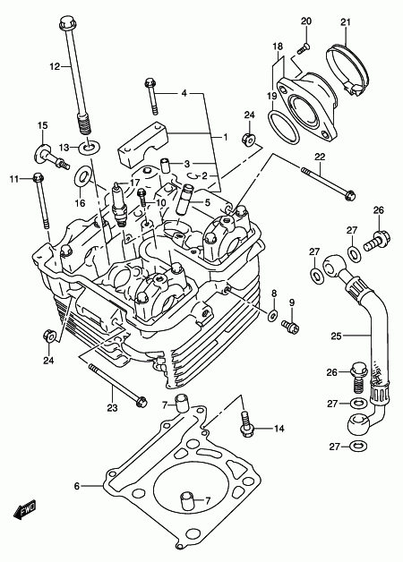

Вот мануал ...мало того что не понятно нифига так ещё и на фотках ничего не видно )))
Но похоже валик декомпрессора поварачиваясь поддавливает рокеры (или коромысла ХЗ)...он похоже эксцентричный (как и его хозяин Вася biggrin )... обратно хилой пружиной возвращается...
Может и в самом деле подклинило?

Горячий мотас, да ещё и на подсос, ясно дело что смесь обогащённая изза подсоса включенного. В темноте когда труба светиться-норма.

мотик за пять часов остыл в ноль, подсос работал до 2х минут в среднем режиме, далее был убран. смесь была необогащённая, света в гараже было немало - фары машины + лампы в гараже, такая яркая труба и днём на солнце будет видна. это - явный перебор, искры были. я могу понять, если два часа жарить, а потом обнаружить горячую трубу, но тут-то...)

Цоканье могло быть детонацией из-за того же перегрева.

%95 - декомпрессор. Снять клапанную крышку и посмотреть. Она легко снимается. Клапана цокают всегда, особенно на холодную. Или холодный цокает, прогретый - нет. Клапанам рано. Тыщ 40 можно не смотреть. Если явного цокота не слышно... Клапанного.

ночью заснул с мыслями типа а может это из-за открытого эйробкса такая фигня была (снимал, чтобы крокодилами укусить за клеммы). сегодня завёл - красная. искры, я думаю, это раскалённые частицы грязи в месте стыка трубы с корпусом цилиндра. не стрелял ни разу. до работы добросил без проблем) в связи с этим просьба - кто-нибудь после прогрева мотика попробуйте при выключенном свете (чтобы проще было понять) погазовать. спасибо)

= очень бедная смесь = перегрев

я бы закрыл тему, но утром до заводки закрыл эйрбокс боковой крышкой, а труба всё равно красная.
и если не сложно, можешь объяснить, почему при бедной смеси идёт перегрев? хочется причинно-следственную связь постичь.

Специально сегодня завел свой мот, поглядеть на трубу. Температура в гараже была 0С. На подсосе меньше минуты, потом убрал. Двигатель работал минут 25 и нагрелся до 80С, холостые 1600 -- труба не светится совсем, даже в полной темноте. Аирбокс был закрыт. Свечка NGK8E, бензин 92, настройки карба заводские (2,75 оборота винт качества).

Я бы сказал, очень богатая смесь! Причину не называю.
Бензин не сгорает весь в цилиндре и догорает в выпускной трубе.
бедная и богатая, относится к бензину в воздухе-много или мало.
