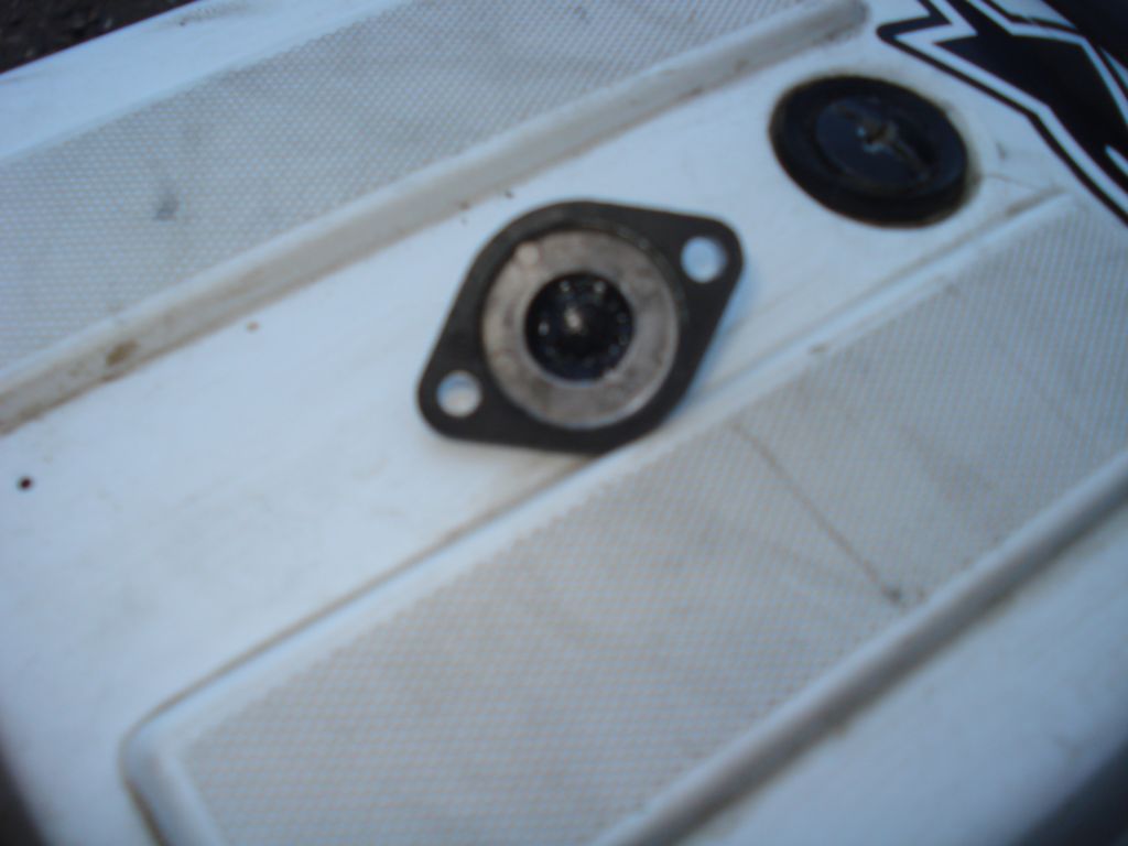

Приветствую! Появилась течь масла из-под заглушки натяжителя цепи. За неделю стала сильнее, не ручьем конечно, но уже и потением не назовешь. Судя по рисунку можно заказать заглушку отдельно, только прийти она до поездки в Городно не успеет. Вот думаю стоит ли сажать на герметик? Или масло доливать? (уровень пока не уходит).
сообщение 2.6.2008, 9:10
Сообщений: 54083
Спокойно сажаешь на герметик и всё. Для этого надо открутить, посмотреть, что к чему, очистить/обезжирить и смазать ТОНКИМ слоем силиконового импортного герметика. Применение высокотемпературного желательно, но не обязательно, ИМХО.

Мысль беспокоит, это течь следствие уставшей резинки или медленно умирающего натяжителя....
serg, ( Для этого надо открутить, посмотреть, что к чему) По рисунку не совсем понятно за счет чего сжимать натяжитель при установке. Этой зимой меняли на XTZ660 порш.кольца, там натяжитель был подпружинен, пружина фиксировалась болтом. Соответственно болт откручивался, натяжитель устанавливался, болт закручивался и натяжитель натягивал цепь. Как интересно натяжка на Джебеле организована? А то так снимешь, а поставить не сможешь...
сообщение 2.6.2008, 13:35
Сообщений: 54083
Не снимал. Предполагаю, что аналогично устроено, но утверждать не возьмусь. Вроде, ни у кого проблем не было.
А если умирает натяжитель, то это не приводит к течи масла, а начинает сильно шуметь цепь.

Ладно, для начала вытащу резинку и посажу ее на герметик,а дальше посмотрим.

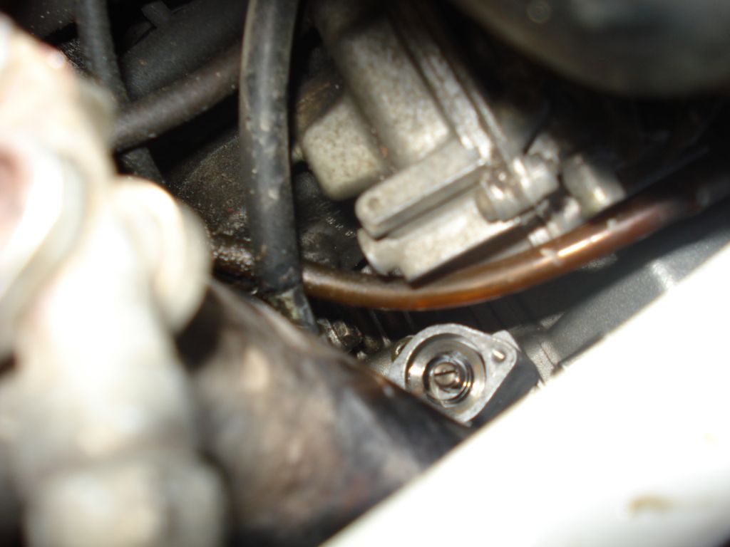

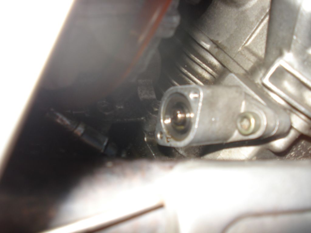

сегодня в первый раз завел джебеля., т.к. потеплело до -3, а поглядеть-послушать очень хотелось.
привезли его неделю назад, но из-за холода не заводил.
вобщем, как он прогрелся - потекло масло.
в окошке уровня, при вертикальном положении вообще масла не видать, видимо мало его.
при работающем двигателе видно, что на окошко маслом побрызгивает.
вся правая половина - сухая. течет слева.
гляньте на фотки, посоветуйте чайнику, что это может быть.
подробно разбираться есс-но буду весной, но запчасти лучше щас заказывать загодя.

Трудно так сказать. Мало фоток(о добавил). Там помимо прокладки нечему прохудится. У меня например тоже из под крышки генератора подтравливает, но не фонтан. К весне закажу прокладки генератора и крышки сцепы. Всё таки мопеду уже более 10 лет. Заслужил.
З.Ы: А масло проверяют и заливают на остановленном двиге после нескольких минут.

Согласен, похоже на прокладку какую то, скинь стартер если не влом, всё увидишь

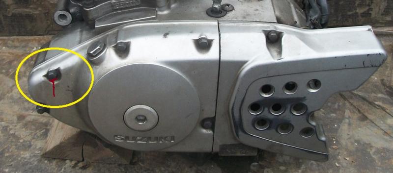

Quote (badNS)
сними крышку шестерни и все
крышка слева? дык из под нее ж не течет (см. фотки).
течет дальше к цилиндру. там, судя по микрофишам, кольцо резиновое стоит (№6).
http://www.megazip.ru/bike/suzuki/m390/8210-433125.html#curr
его пока подозреваю.
справа же все сухо.

metallizer, ну как? разобрался с этой проблемой? на моем джебеле в этом же месте потеет.

Quote (юрий)
у меня замена прокладки все вылечила.
старая прокладка была порвана в этом месте, около резинки с проводами.

metallizer, BVB_berserk, прокладку, обозначенную поз.16 здесь http://www.megazip.ru/bike/suzuki/m390/8210-433075.html#curr надо менять. Я правильно понял?

она самая, прокладка левой крышки.

metallizer, спасибо!! тогда заодно и уплотнительные кольца резиновые надо менять коль туда залазить. metallizer, ты менял? какие? извини за то что мозги тебе полощу, просто не хочется лишний раз запускать свои кривые ручонки и ломать ипонский двигатель, да и время терять на ожидание заказа тоже неохота.

нет, кольца не менял. они в порядке были, как новые.
я на них тоже сперва грешил. но вскрытие сразу показало на прокладку.
а старая прокладка от времени затвердела и стала хрупкой.
вся изломалась, когда я крышку снял. ну и частями ее пришлось с крышки и картера соскребать.

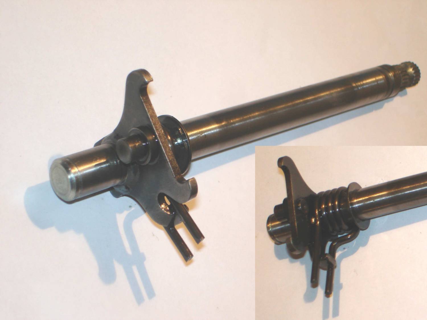

Quote (shupaltse)
я помню лёшин отчёт про пивную открывашку, но я не понимаю что такое ВВЕРХ) это же относительно.
Вот вал (с двух сторон сфоткан). На нем видиш требуху? Она должна смотреть вверх. Когда он у тебя провалился, эта требуха повернулась от своего веса книзу рожками. Снова вдави вал, поверни, чувствуя пальцами вал так, чтоб утяжеление кверху встало. Если, конечно, почувствуешь. Да, похоже, тебе разбирать придется все равно. Если не подшипник окажется причиной маслогона.

Leksey, лёш, а вот там на валу чёрная пружина с двумя усами, которая в твоём видео цепляется за шпиндель в кишках коробки, ты случаем не помнишь, возможно ли её без помощи рук насадить на этот шпинделёк? просто если усики как бы смыкаются (когда вал снят), то и нет смысла пробовать вслепую вернуть вал в нужное состояние. вчера крутил-вертел и довертелся до работающей коробки. назовём её условно работающей, так как мне казалось, что работает она не как раньше))

Quote (shupaltse)
Да, усы разведены ровно на столько, чтоб оделась. Без рук.

Quote (Alex07)
А фотку без сальника слабо?
слева в корпусе картера видно начало канальчика и правее на самом валу тоже видно дырочку. думаю весело им там на высоких оборотах.
люфт вала не заметил, всё крепко. начал впихивать сальник (22х34х5), а у него по внутренней окружности резина в одном месте отвалилась. не одному мне холодно, подумал я, и стал нагревать термопестиком следующий сальник. в общем, ставить сальник мне жутко не понравилось, какая-то нервная это работа, он постоянно стремился перекоситься, и я ещё долго не мог решить когда остановиться впихивать его (на 2 мм тоньше, чем был установлен), загнал его, подлил масла и полчаса теста:
всё в масле, но уже без ручья. было холодно и полночь, поэтому я даже не успел попереживать) и пошёл домой.
с того момента ездил два раза по часу, явных подтёков нет. до весны лезть не буду, весной с нормальной температурой надо будет заменить сальник ещё раз. возможно, что масло (10-50в) давило из-за мороза и может перекос какой.
кстати, не уверен в целесообразности установки сальника 20х34х7, как это делал сол, всё-таки внутренние каёмочки препятствуют проникновению туда/обратно, а тут вал на два мм жирнее получается. или это пофиг в данном случае?

несколько часовых поездок показали, что масло ходит на свободу. в виде тонкой прозрачной "плёнки". в общем, не ручьём, как было. не буду ничего делать в виду нечастого катания и холода в гараже. буду следить за уровнем масла, а весной поменяю сальник и если будет течь, то проблема не в нём и cranky
может даже закажу оригинал и поставлю его профессионально (в смысле кто-то это сделает за меня). вон лёша menu сказал мне, что можно сальник через презик вставить ))

shupaltse, перед посадкой сальника любого механизма нужно убедиться в зеркале вала, сиречь шероховатость (всякое бывает)...Очистить от грязи, пройтись фланелькой с ГОЙей затем чистой ветошью.
А про презик попоодробней?

в общем-то вал был чистый. про фланельку и гои не знал.
про презик вот например эта картина с ттр-сайта:

KeR
сообщение 3.7.2014, 21:37
Сообщение #96
Сообщений: 16
Регистрация: 25.4.2014
Вставить ник Цитата Из: Казахстан
Мотоцикл: XR250, CB900 Hornet.
Подниму тему со своим вопросом.
На заведенном двигателе подтекает из под болта.
Фото не мое, ночь на дворе. Просто для примера, обозначить проблему.
Метчик с резьбой на шаг больше мне в помощь?
Arnik 250
сообщение 3.7.2014, 22:16
Сообщение #97
Сообщений: 1630
Регистрация: 22.8.2013
Репутация:   38
Иногда может помочь и колечко паронитовое под головку болта...
