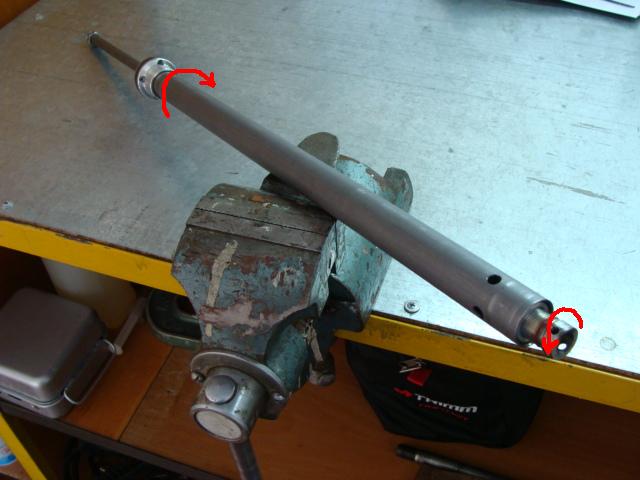

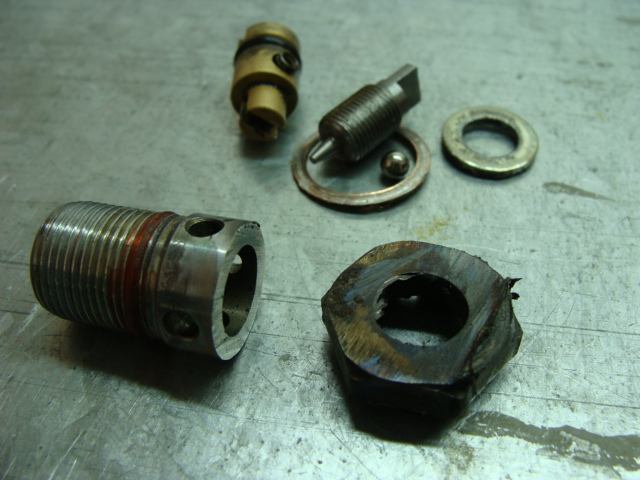

Вот и продолжение истории... с картинками. Пневмогайковерт не помог. Картридж, удерживаемый спецтрубкой крутился в одну сторону, а болт-регулятор - в другую, без каких либо усилий, пальцами. Примерно так:

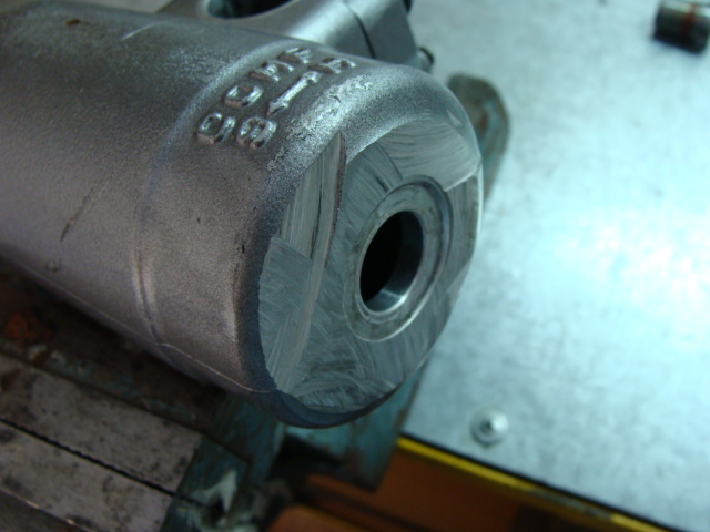

Появилось очень нехорошее предчувствие о необходимости хирургического вмешательства. Достать потроха по другому мне не представлялось возможным. В качестве жертвы был выбран болт-регулятор.
Сначала разобран, потом отрезан. Теперь стакан пера выглядит так:

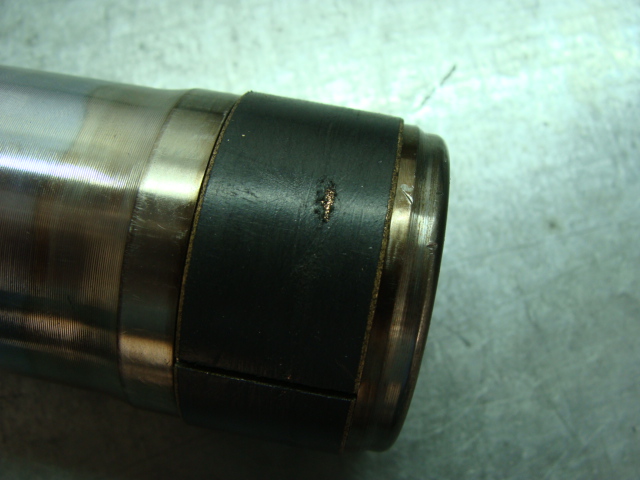

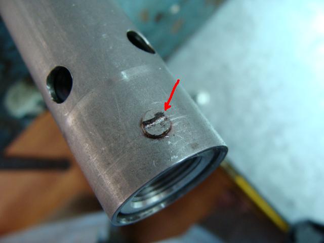

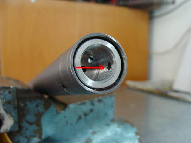

Вскрытие показало, что в картридже провернулась втулка с отверствиями и резьбой, в которую вкручивается регулятор сжатия. Как она там была закреплена, известно лишь японским инженерам. Отмечу, что никаких сверхусилий к вилке не прилагалось. Решил ее закрепить с помощью штопора из болтика. Просверли дырку, нарезал резьбу, закрутил штопор на фиксаторе резьбы:
В результате продолжительных попыток открутить злосчастный болт, пострадала втулка на внутренней трубе.
Вообщем вот такая история о том, как устранялось подтекание масла в вилке. Теперь нужно заказывать болт-регулятор и ремкомплект втулок-вкладышей. Друзья, может кто кинет в меня ссылкой на магазин, где эти втулки-вкладыши продаются?

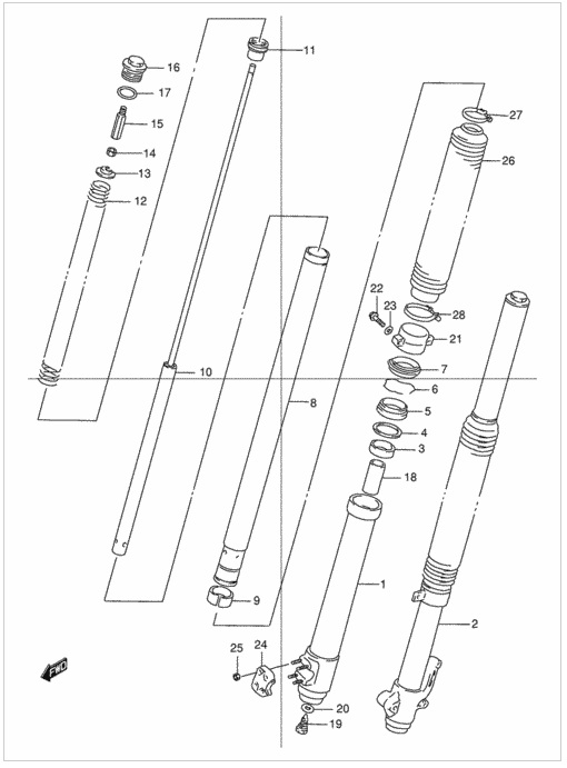

Так вот, неясно, в каком месте пошел срыв с прокрутами. Гляньте-ка на рисунок. Деталь, которая сорвалась в прокруты у СанСаныча - нижняя, в нее вкручен регулятор, запрессована снизу в позицию 10. Мне кажется, что именно она отмечена отдельной позицией 18 (Piece, oil lock). Она ведь? Нет, не она. Это еще одна колбочка, в нее картридж, как в стакан садится. Назначение связано с блокировкой масла на рубеже картридж-перо.
А еще с таким же успехом может свернуться позиция 11 (Bush, slide). Так вот как узнать-то, какая свернулась? И как спастись от болгарки и покупки дорогих деталек? Как зафиксировать эту всю фигню и открутить регулятор? Мне на ум приходит только в перо насквозь засверлиться. Мама... )))
