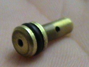

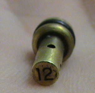

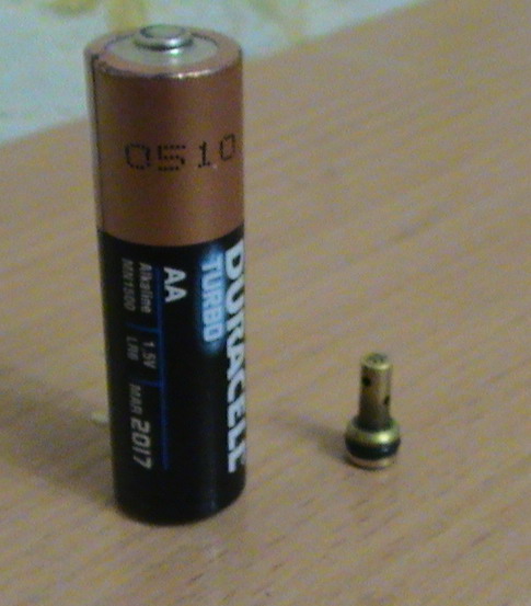

kserv, а с чего потеря тяги-то была? Ну люфтит шатун, да и ладно. Я чуть ли не год вокруг дачи выкатывался с разбитым, гремящим движком. Тяга была хорошая. Или у тебя колено заклинило?
Проверить надо масляные каналы что идут до коленвала и сальник в правой крышке, который как раз масляный канал коленвала герметизирует. Если он повредился, давление смазки в колене упало.

Сальник колена новый с мегазипа ставил, каналы не дул не проливал, но двигатель внутри чистый соответственно и каналы то не должны быть забиты.
