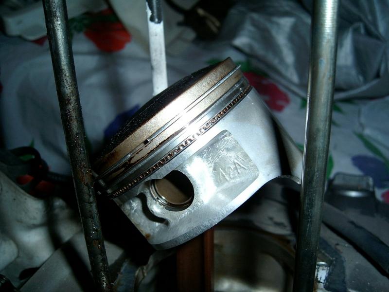

Поменял головку блока цилиндров на двухсотке, немного перелил масла, начало кидать масло из этого отверстия в низу цилиндра, потом уровень стал немного ниже полного, но при раскручивании движка от туда снова начинает немного выступать масло, начинаешь ехать спокойно течь прекращатся. Подскажите, что делать? У друга есть двухсотка он ездит с переливом ничего не сочит.
Это фото не моего цилиндра, просто что бы вы визуально поняли где это находится

Что-то не припоминаю у себя такого отверстия на цилиндре. Будем посмотреть при случае похода в гараж. Это вроде как спереди справа? У меня не сочится там ничего.
У! В тех краях вроде заляпанная грязью шпилька крепления цилиндра как раз, колодец шпильки видимо сообщается с этой дыркой и туда грязь летит. А прокладка там картонная (паронитовая) стоит. Возможно дыра в прокладке и масло попадает в колодец шпильки, откуда и сочится через дырку. Прокладки меняли на новые перед сборкой?
Левая передняя шпилька заляпана грязью, правая передняя покрыта каким-то белым налетом, правая задняя покрыта чистым маслом (маслянная магистраль), левая задняя чистая.
