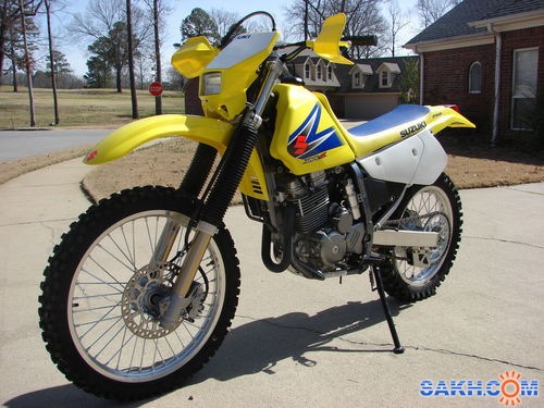

Ручка тормоза от дырзета 250 имеет лепесток для нажатия на кнопку лягушки? Они с джебловской одинаковые?

Задай вопрос Сергею Карбонычу. Он что там с ручками от ДРЗ колдовал
сообщение 14.3.2013, 2:51
Сообщений: 14412
Нет, не имеет.

Варион
сообщение 14.3.2013, 17:27
Сообщений: 1732
Регистрация: 12.3.2010
Вставить ник Цитата Из: 142-й
Мотоцикл: スズキ ジェベル250XC `04
Цитата(car-bon @ 14.3.2013, 6:51) *
Нет, не имеет.
как тогда там сигнализация стопа функциклирует?
сообщение 15.3.2013, 3:33
Сообщений: 14412
Никак. Нет у него ни стопов ни поворотов.
