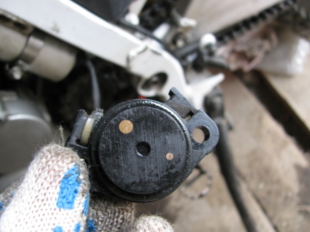

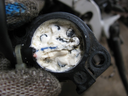

Снял сей девайс который находится рядом с подножкой, он имеет два контакта с внутренней стороны.
Если их прозванивать то они должны звониться до лампочки. Но у меня один из контактов не звонился.
Как следствие раздербанив "белый герметик" убедился что один из проводов оторвался.
Припаяв его на место, залив герметиком и установив его где он был и раньше, произошло чудо - N загорелась!!!
