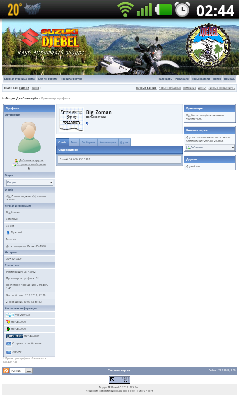

В целом не за что, я же не знаю почему у тебя колеса не в осях стоят, что у тебя кривое, вилка, маятник, или рама...smile.gif
Цитата(Big_Zoman @ 27.8.2012, 1:04) *
Спасибо за содержательный а главное развёрнутый совет.

kuzmich, чем тебе профиль не нравится?
сообщение 27.8.2012, 13:26
Он пустой, и тем совсем простой, наверное шифруеца, а вдруг мериканский шпион, а помощь шпиону, уже государственная измена...20 лет без права переписки...wink.gif
