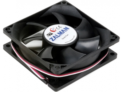

народ,поскажите какой вентилятор(от чего) можно приколхозить на радиатор?
сообщение 29.8.2012, 10:00
Сообщений: 15717
от компа,себе на ТА уже нашел,дополнительно

пока не попадались...а от компа защищенных не существует в природе?может наводку даш Серж?кроме заграницы
сообщение 29.8.2012, 12:06
Сообщений: 54055
Нет, наводку не дам, не занимался.
Защита комповых кулеров не производится, т.к. они работают в комнатных условиях. Может, и есть для профессиональных компов, стоящих чёрт те где.

Дим, есть у меня ОдЫн пропеллер biggrin.gif могу выслать biggrin.gif З.Ы. ставьте от компьютера...

по поводу компютерных кулеров -- для мото не хватает у них мощности ( слабый поток воздуха) wink.gif

От компа хорошая тема,еще и бюджетно.Поставил на Ешку,остановишся,чувствуется поток теплого воздуха.
Поставил без диффузора,на пластиковых стяжках.
А энергозатрат почти никаких.

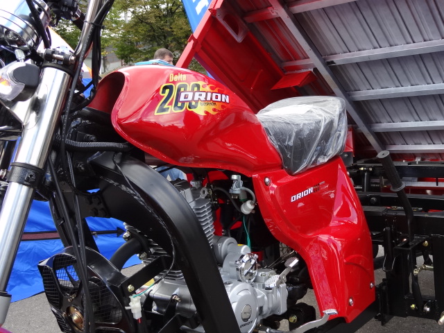

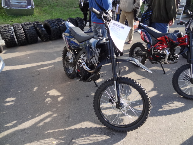

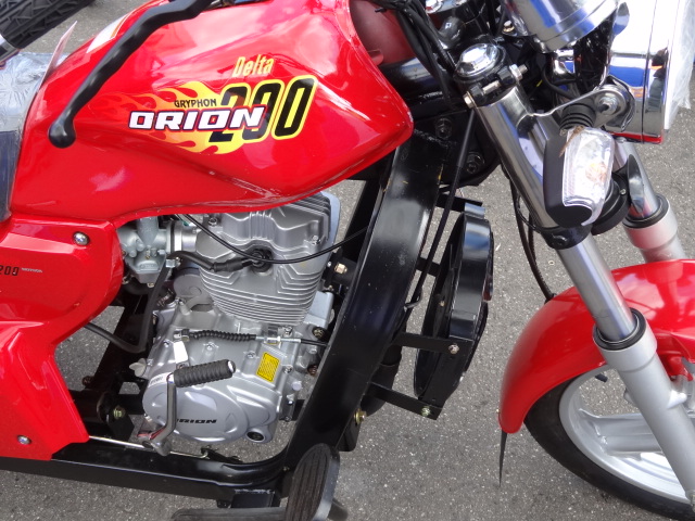

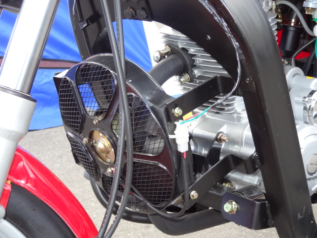

Вот как "решена" проблема перегрева на китайском трайке типа "муровей" Сегодня с фотол это чуда мото-строения...
Ну и просто китайский ТТР Жесть гопед)))
