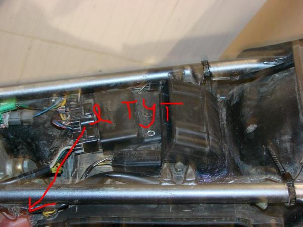

Открой крышку воздухофильтра, увидишь реле стартера, над аккумулятором. Открываешь крышечку и там он - один единственный на 10ампер и на все. Простой автомобильный.

Предохранитель 10А, штыревой. Над аккумулятором. Найти несложно.

Внизу аккуратно воткнут запасной wink

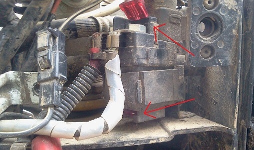

На моем Джебеле 250 1998года , оказалось два предохранителя !
Один под реле , а второй над реле . ( показал стрелками )
Оба по 10А.Снизу наверное запасной ? Или они оба в сети ?

внизу запасной, который просто воткнут в резинку, да там и провода не подходят
