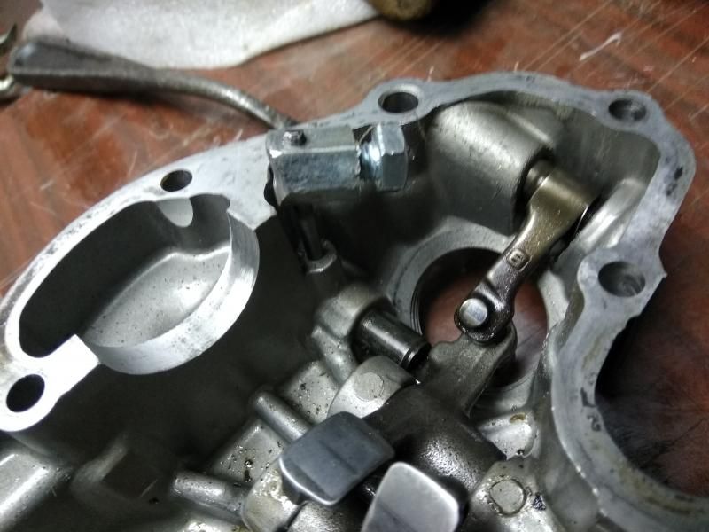

Парни на XLR 250R течёт сальник декомпрессора в клапанной
крышке.Как вытащить шток для замены сальника? Спасибо!

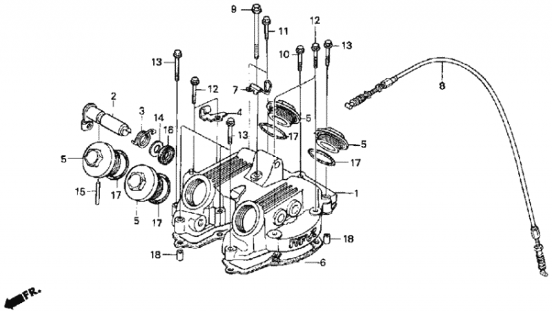

Если не ошибаюсь, надо снять крышку и достать штифтик(15), который ничем не зафиксирован в снятом положении.

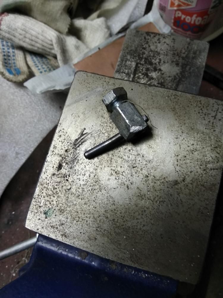

Сделал съёмник за пять минут и выбил штифт, через отверстие для регулировки клапанов.
По Америкосовскому мануалу выбивать отвёрткой через регулировочное отверстие вып. клапана. Видать у них он со шляпкой. Я напильником сделал паз и выбил отвёрткой только наполовину, этого хватило. А съёмник лохматый вышел. К стенке крашки вставлял кусок пропеленнновой трубы чтоб не гнуло его.
