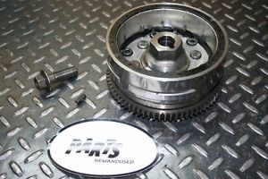

всем привет. Народ, никто не сталкивался? Как снять ротор генератора? Что съемник должен быть, это понятно, а если колхозными методами?

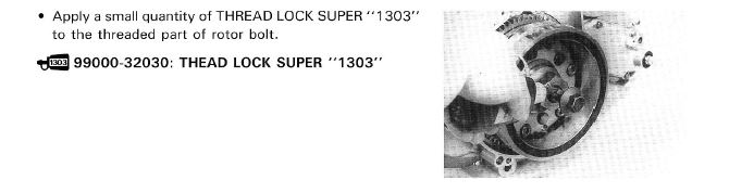

судя по мануалу от джебеля не подойдет
REMOVER, ROTOR
09930-31921 съемник на др250
09930-33720 съемник на др650

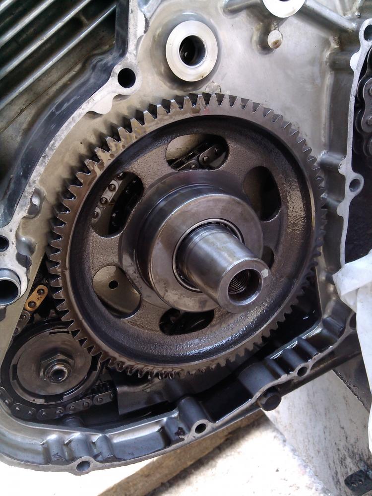

Всем шпасибо, вытачили съемник подошел лучшей родного, теперь имею съемник временно подержу до замены обгонной муфты а потом думаю будет не очень нужен, так что жители района имейте ввиду, при необходимости дам заюзать...

Я снимал здоровущим двухлапым съемником kamasa tools, еле лапами под маховик залез, болт съемника упирал в ослабленый болт маховика и тянул очень сильно, потом пара ударов по винту съемника и двигло в одну сторону а ротор в другую)))

и ещё вопрос по обгонке ,она должна совсем намертво стоять(помимо вращения, разумеется) или может по месту двигаться немного не в раскачку а вдоль оси?
