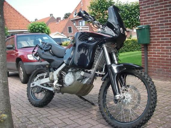

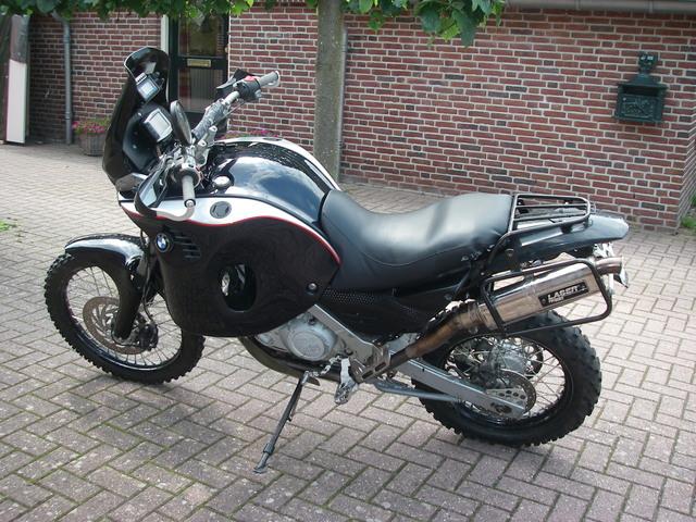

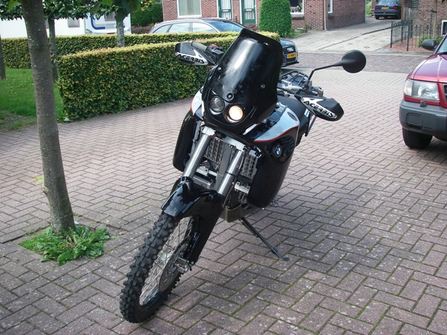

Также существует другая версия F650GS (помимо F650GS DAKAR) - это BMW F650RR Rally, разработан­ная немецким специалис­том по бездорожью Ричар­дом Шалбером. Эта модель предназначена для сорев­нований в пустыне.
Мотоцикл значительно усо­вершенствован: увеличен объем топливного бака, ко­торый составил 46 л (так же под седлом), под­веска модернизирована, имеются длинноходная вилка с ходом 290 мм и га­зовый амортизатор сзади. Разработана также специ­альная выхлопная система, выполненная из углеродного волокна. Переднее колесо имеет разме­ры 90/90-21, а заднее - 140/80-18 со специальной резиной для пустыни Michelin. Таком образом «сухой» вес аппарата составил 168 кг
