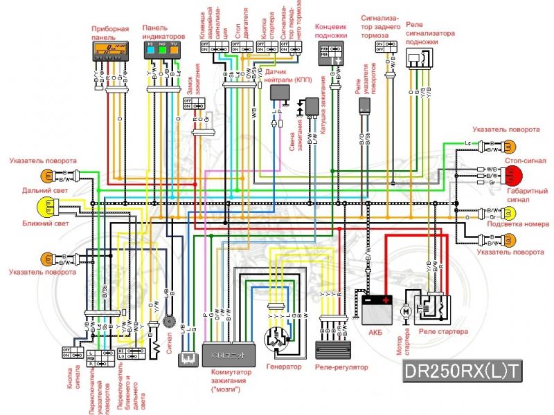

Ещё есть один вопрос... Спрошу тут, дабы не плодить темы.
Вчера, когда ехал по асфальтовой дороге перестала светить фара(ни дальнего, ни ближнего), но габариты сзади и подсветка номера остались рабочими. По приезду сразу же посмотрел, что с лампочкой, она оказалась целой. На всякий случай поставил другую - всё равно не работает! Обсмотрел все фишки, которые находятся в районе спидометра - тоже всё ОК. Что может быть? Релюшка какая-нибудь?

сообщение 17.10.2012, 7:09
Сообщений: 15726
Репутация:   102
Malossi
разбирай правый пульт,смотри кнопку стартера
на кнопке три провода,один из них питающий на фару
сообщение 17.10.2012, 7:10
Сообщений: 8167
Цитата(chestar700 @ 17.10.2012, 8:07) *
Malossi
На сколько я знаю реле находится не там...
сообщение 17.10.2012, 7:15
Сообщений: 15726
Репутация:   102
габариты горят-реле в порядке,поверь,сам из за этой х...ни чуть всю проводку не распотрошил
пайка была на волоске,отлетел контакт
Malossi
сообщение 17.10.2012, 7:17
Сообщений: 9
Регистрация: 23.6.2012
Вставить ник Цитата Из: Фокино
Мотоцикл: Бывший: Suzuki Djebel250 NAVI
Сейчас: Suzuki RF400RV
Спасибо за ответ. Я уже думал переставлять релюшки с DR`a знакомого, чтобы найти нерабочую.

сообщение 17.10.2012, 7:18
Сообщений: 35074
Не вижу в правом пульте ничего про фару. Хотя это может быть неподходящая схема, если там у тебя свет с автовключением.
сообщение 17.10.2012, 7:19
Сообщений: 15726
Репутация:   102
Цитата(Malossi @ 17.10.2012, 10:17) *
Или просто провод оторвался?
да
Malossi
сообщение 17.10.2012, 7:22
Сообщений: 9
Да-да, свет с автовключением. Мот 98г.в.
Довольствуйся настоящим, но всегда стремись к лучшему.
сообщение 17.10.2012, 7:23
Сообщений: 15726
Репутация:   102
мне эта схема ночами снилась biggrin.gif Malossi на приборке глазок на дальний не горит,когда включаешь?
