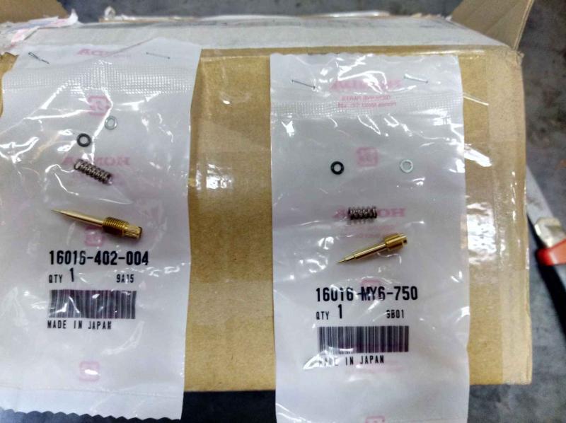

так ребят...
В обще отчитываюсь!
сегодня съездил на СО, в итоге на холостых 2,5, на оборотах до 8. СОшник сказал, что это абсолютно нормальная смесь. Даже может быть чуть чуть богатая.
тем на менее хочу чуть чуть подкрутить винт качества, скажите плиз, который из них онный? smile.gif
карб KEIHIN VE.

Сообщений: 380
Регистрация: 18.3.2012
Мотоцикл: Хонда XR-250 (Baja) 96 г.в.
KTM SX 350 F 2016 г.в.
Первый, а второй это дренаж попловковой камеры
