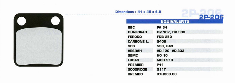

Приветсвую всех!
Мужики подскажите. Хотел заказать в эхисте колодки передние Vesrah VD-120, но сейчас в ниличии нет, зато куча аналогов на хонды и прочие япы от 800 рэ, оригинал. Может кто ставил себе от других япов. Родные 1400 если не ошибаюсь, хочу немного сэкономитьsmile.gif.

Любые оргинальные аналоги подойдут. Может отличаться характер торможения в ту или иную сторону. Я вообще пришле в салон и не сильно задумываясь попросил "Колодки на Джебел 200". Фирму не помню, но вроде на слуху. Главное, совсем китайские не бери. Я так однажды без тормозов из леса уехал: с передних обе накладки сорвало, а на задних тоже какая-то оказия случилась, что почти не тормозили. Километров 60 так до дома педалил happy.gif
Kopcak
сообщение 29.11.2012, 9:06
матёрый мотоциклист
Сообщений: 3721
Регистрация: 2.2.2011
Мотоцикл: XR-400R 97г.в.
Дешевых колодок и хватает на меньший срок.
Бери спечёные или sintered например SBS или EBC.
Дешевле 1000руб в России они редко бывают.

Я у вас про колодки, а вы мне диски тут какие-то smile.gif .
Дак что если взять хондовский аналог VD-120, они станут мне на джебчик?
В общем дешевые органические колодки распадутся в пыль при воздействии влаги достаточно быстро. А в такой неожиданной ситуации можно профуфукать и диск.
Бери не дешевле 800 руб за колодки и скорее всего не ошибешься.

Kopcak, Спасибо. Вопрос решился. Уже уплочено SerJO за Vesrah smile.gif .
