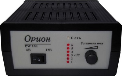

Щас поставил его заряжаться на орионе (автомат зу), на полную мощность. по инструкции это "взрывная" мощность, для того, чтоб оч быстро ожививить аккум за короткое время...
Так он почем то уже с 6ки, на 2ку спустился... т.е. еще минут 15 и будет 0. т.е. типо полностю заряжен.........
Поздравляю, ты его добил окончательно.Макс. зарядный ток-20% от емкости, а номинальный 10%(т.е для 55-ки 11А и 5,5А соответственно), но старые и сульфатированные АКБ лучше заряжать долго малым током, 5% от емкости. Тогда еще есть шансы. А ускоренная зарядка- это если очень ехать надо. В магаз за новым аккумом... И вообще,у АКБ тоже есть свой ресурс, положено отдать за свой срок службы ей столько-то киловатт-часов, кулонов или еще как энергию меряйте, столько она и отдаст. Больше-никак.

Щас взял домой аккум, опять его заряжаю до полного на троечке, вот на таком приборе, а завтра поеду похоже за новым аккумом.............
работает отлично сие,сам пользуюсь(есть функция *машки*,с ней осторожнее,сильно большой ток дает)
звыняюсь,на 160-той версии немного по другому все.
тупо ставь переключатель на 12В,и крутилкой доводи до зажжения диода 6(может сразу погаснуть),все,больше ничего не делай.

Ставлю обычно на 3ку....
сообщение 5.12.2012, 20:06
Сообщений: 15717
батарея минимум 55аЧ ,так,значит 5.5А,автомат лишнего не даст по своей программе.
