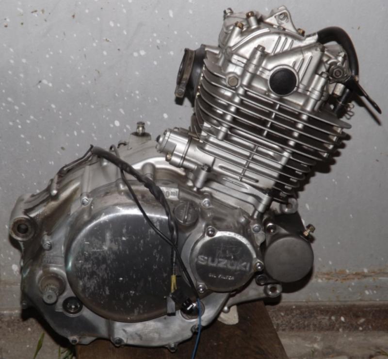

а кто нибудь случаем не имел дело с двиглом от suzuki gn250? говорят, что вроде как в форсаж его засунули. друг свой форсаж разбирал и одолжил фотки
вот видос как из suzuki gn 250 делают 300сс
https://www.youtube.com/watch?v=JRlCSdIAB2U
и видос карба,у форсажа такойже "микуми" (на видео-с права)
https://www.youtube.com/watch?v=OXDNdaXcURU
а,аирбокс и фильтр,один в один
поэтому и закрадываются такие мысли или это невозможно smile.gif ?
кстати suzuki gn 250 есть и спорт байк,вот с ним форсаж вроде как один в один по характеристикам похож

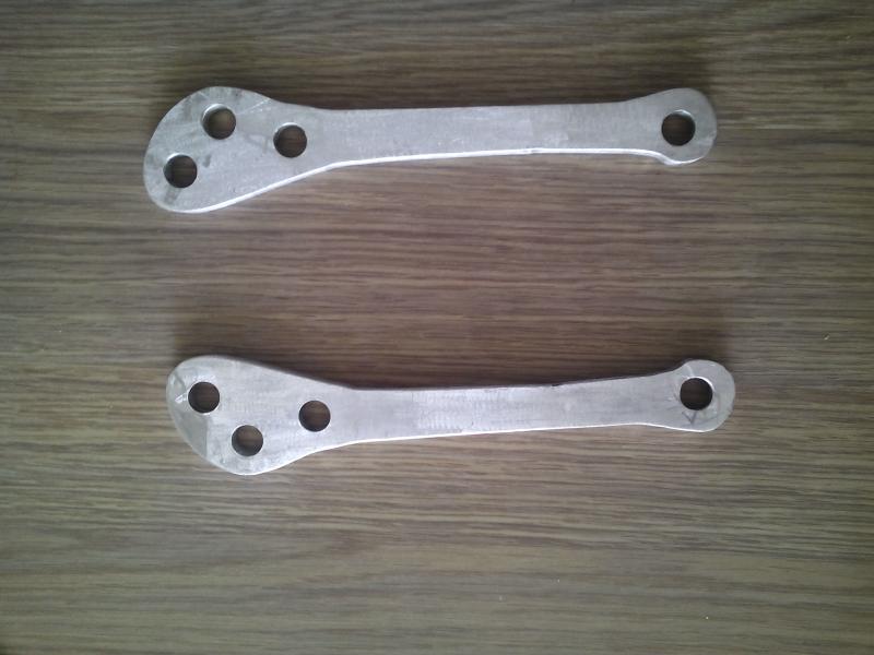

не так давно стал тоже обладателем данной техники,наверное здесь буду выкладывать все что с ним делал и что буду делать.
первое с чего начал так это с перекраски т.к при покупки мотик был разно тоновый в новогодние каникулы занялся данным вопросом и был перекрашен
Далее решил не много преподнять заднюю часть мотоцикла,заглянул в заднюю подвеску понел сто она на рычагах,идея как это сделать пришла мгновенно,требуется лишь укоротить косточки(тяги,линки) кто как их называет,полазил по интернету почитал про эту тему.из того что понял то что укарачивание этих рычагов примерно 1см равен +3 см к поднятию хвоста.Косточки решил сделать такими с возможностью изменения клиренса
Далее была куплена алюменевая планка длинной 50 см и толщиной 8 см ширину не помню.
Далее на сперва прикинул эскиз на картонке верхние и нижние отверстия сделаны как у родных две остальных для поднятия мотика
после чего приложил картонку к куску алюминия обвел по ранее вырезанному трафарету из картонки просверлил отверстия после чего отдал знакомому фрейзеровщику дабы он мне выточил уже сам контур рычагов,вот что из этого получилось

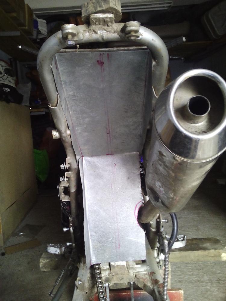

Далее решил сделать задний подкрылок под сидением дабы не закидывало грязью подседельное пространство и задний аммортизатор,купил в магазине карниз для подоконника из оцинковки взял в руки маркер,все расчертил наметил далее взял в руки ножницы по металлу вырезал сам подкрылок в месте изгиба посадил на заклепку и покрасил в черный цвет,фотки готовой не делал только в процессе зафоткал
Насколько я помню, у япов это не просто люминька, а в отверстиях имеются стальные или какие-то такие вставки.

При работе задней подвески куда будет деваться задний подкрылок?

Посмотрел в магазине данные рычаги для японской эндуро техники,не увидел там втулок,хотя в интернете встречал с бронзовыми втулками,в родных не чего не стояло обычный кусок железяки был.
Что касаемо подкрылка то там все продуманно и сделано так что бы не чего не цеплялось как поставлю отфотографирую результат

Ну. вот 424 двигатель, версия с кикстартером и ручным декомпрессором( SUZUKI VOLTY): https://vk.com/market-119047638?w=product-1..._477780%2Fquery
