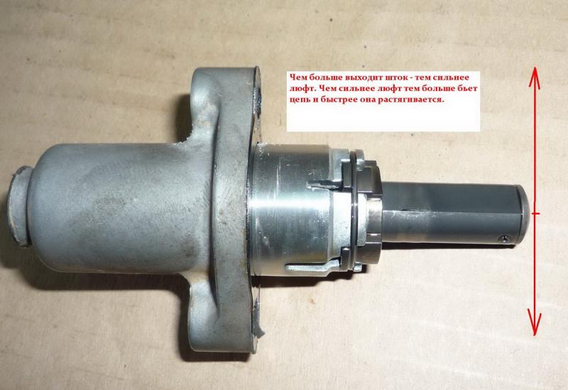

> Ручной натяжитель цепи ГРМ.

Кто-то такой ставил на Джебел.
По идее, должен намного продлять жизнь цепи ГРМ и исключает поломку автоматического натяжителя.

цепь ГРМ совсем немного живет, даже с учетом замены всех успокоителей и звездочки на колене.

Не знаю, существенных проблем с натяжителем не встречал. Цепи быстро дохнут или из-за плохого качества самой цепи, или из-за сильного износа нижней звезды, что на коленвале. Из-за башмаков или натяжителя вряд ли. Разве что пробег большой и натяжитель клинит. И то не знаю.
сообщение 30.1.2013, 18:21
придерживаюсь такого же мнения, но результаты полевых испытаний хотел бы сравнить . Ради будущих поколений туристов.

контргайко открутится и... незря в натяжителях стоят пружины.

Заказать токарю удлиненный штырь с зубцами дешевле будет и функционал остается.

на натяжителе Джебела нету зубцов вобще.
Если пружина вдруг лопнет-пиши пропало.
Зубцы тоже не панацея, у меня на Ямахе TRX 850 сьело зубцы на натяжителе, он во время работы мотора отпрыгнул назад, рещултат-3 загнутых клапана.
Контргайка не открутится. Эти натяжители ставят на кучу мотоцикловв мерах предостережения от поломки автоматического натяжителя и чтобы увеличить срок службы цепи.

Увеличение срока службы цепи за счет удлинения регулировочного болта? я правильно понял?

а как определять что пора подтянуть цепь руками?
G_A
сообщение 30.1.2013, 21:54
Сообщений: 1941
Регистрация: 29.5.2012
будет травить масло по резьбе.

До 2003го.
не будет там уплотнитель и давление ноль, да и масло ниже.
Дешевле обойдется и проще в изготовлении натяжитель представленный в первом посту.
С храповиком имеет люфт и цепь ГРМ будет бить.
с плохим уплотнителем еще и как будет травить
Чтоб убедится нужно попробовать.
Имеется опыт езды На DRZ без болта который заглушает отверстие с торца. И ни чего не текло и не сопливело. На дже может и по другому.
сообщение 31.1.2013, 6:36
Сообщений: 15726
Репутация:   102
шо пробовать,у меня родной прохудился,так из под пробки резиновой просто замечательно выдавливало.

я себе сделал как в посте №1, но еще не испытал.

Сезон на DRZ такой натяжитель отходил, не текло, не откручивалось
рекомендую
А где там резиновая пробка стоит?
сообщение 31.1.2013, 9:42
Сообщений: 15726
Репутация:   102
на крышке натяжителя,через нее пружину с фиксатора освобождаешь после установки.
сообщение 31.1.2013, 10:33
Сообщений: 35074
Я недогоняю, за счет чего удлиняет жизнь цепи такой болтовой натяжитель.
