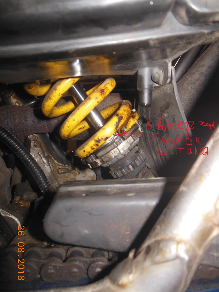

8. Слишком мягкий задний амортизатор
ОТВЕТ: Берем и делаем 5-10 мм шайбу под верхнее стопорное кольцо помимо основной . Итог- стабильность и отсутствие расколбасов

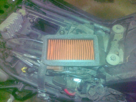

Вот взял себе XT 250 SEROW 2006 года.
Начал его изучать, еще не выезжал (слегка возле гаража не в счет). Так вот, в ходе знакомства-изучения возникают постепенно вопросы общего характера, поэтому, дабы "не плодить" кучу тем, решил обсудить их здесь.
Маслянный фильр (не удержался, посмотрел, чтобы приобрести на замену) картрижный, нашел такой - HF 141.
Воздушный фильтр бумажный, название-модель не могу распознать никак, нигде пока не могу найти. Подскажите как быть, что за фильтр, где взять?
он многоразовый. хорошо моется бензином с пшикалки
по воздушному обратись к продавцам запчастей

Регистрация: 25.12.2013
Вставить ник Цитата Из: Шелехов
Что-то сомневаюсь, что такой фильтр мыть надо. Думаю, что менять лучше...

если бумажный - менять, если из металлической сетки - можно мыть. Внешне они одинаковые
SEROWICH
сообщение 8.1.2014, 14:49
Ниво-гонщег
Сообщений: 1217
Регистрация: 10.4.2013
Тот что у тебя на картинке не предназначен для мытья, фильтр который моется, как говорили из мелкой вроде латунной сеточки, на нем нет "складок" и он легко моется, но я все же через 4 смены масла его менял(может зря).
ВИрус
сообщение 8.1.2014, 15:10
Сообщений: 15
Дык я о том и говорю - не всегда сетка, бывает такой, а его только менять...
Фильтр из латуни бывает и такой, со складками. Я когда не знал что надо просто мыть покупал их по 500 рэ ))
Да не, бывают и со складками, как на картинке только из сетки. На TTR 250 родной такой. Стоят раза в 1,5 дороже бумажных.

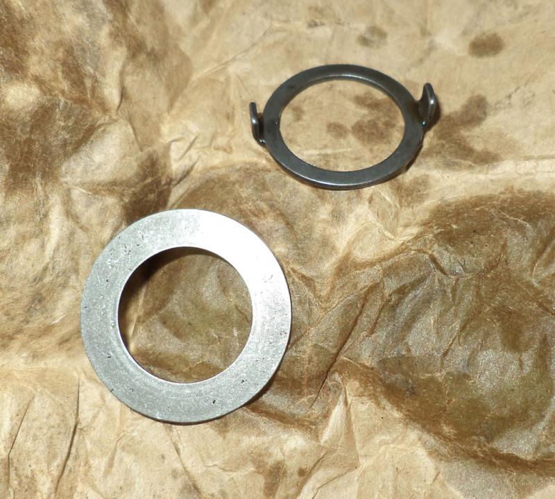

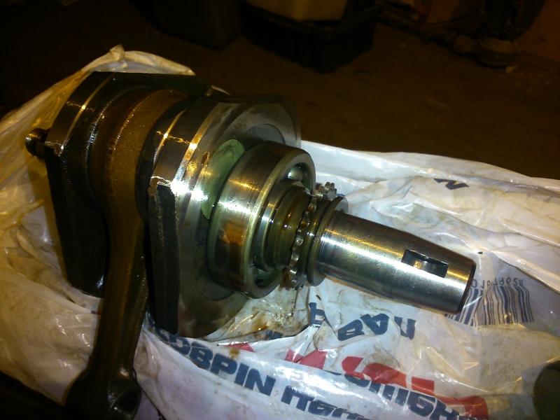

Для снятия цепи делаете следующее. Снимаете крышку генератора и звезды распредвала. Откручиваете либо взводите натяжитель. После снятия крышки генератора снимется статор(неподвижная часть) и перед вами будет ротор(та часть которая крутится smile.gif). Далее снимаем ротор, он выдавливается болтом(необходимо подобрать по шагу резьбы), вкручиваете болт в резьбу в центре ротора, одним ключем(вроде на 24) либо спец.струбциной держите ротор вторым крутите болт. Если не сдергивается можно не сильно ударить молотком по болту, может помочь. Затем снимаете ротор с вала(не потеряйте шпонку) и перед вами теперь шестерня стартера(если таковой есть) снимаете шестерню и вот перед вами желанная звездочка. Скидываете цепь, ставите на нижнюю звезду цепь и протягиваете ее до головки. Затем собираете генератор обратно,выставляете ротор и звезду распредвала по меткам, одеваете цепь в головке и все проверяете. Отпускаете натяжитель.
При замене цепи желательно менять натяжитель и успокоитель.
roman-black2
сообщение 9.1.2014, 12:04
Сообщений: 1372
Регистрация: 28.2.2012
подобрать болт-сьемник ротора было проблематично. подошел от нивы болт нижнего переднего рычага )
Много случаев когда не могли подобрать сьемник - ломали ротор ) а найти его потом ох как не просто
SEROWICH
сообщение 9.1.2014, 13:35
Ниво-гонщег
Сообщений: 1217
Для меня не было проблемой подобрать болт, просто у меня ооочень много болтов и гаек. Насчет ротора не знаю, но я при разборке затупил и умудрился сломать шпильки на внутренней корзине сцепления huh.gif , не у кого нет, я бы купил? Влетел на 3 тыр, а что стоило потом сделать спец.ключ за 10 мин
Вот до этой звезды надо добраться при замене цепи ГРМ

ВИрус
сообщение 10.1.2014, 17:30
Сообщений: 15
Вот такой у меня. Что за фильтр? Подскажите марку-модель...

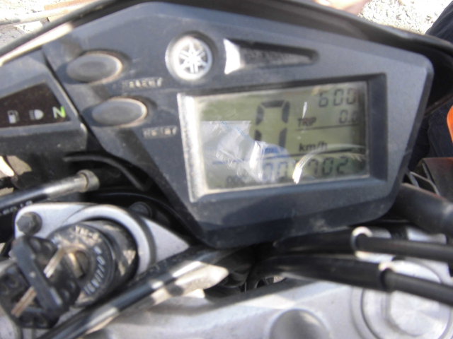

На приборке, вот там, где отображается пробег, появляется какая-то надпись "Er - 1". В общем так - включаешь зажигание, загорается пробег, проходит примерно полминуты, загорается "Er - 1". Подскажите чего это? Бояться этого? Как бороться, если это опасно?
roman-black2
сообщение 20.1.2014, 18:36
Сообщений: 1372
Change engine.
Смените двигатель.

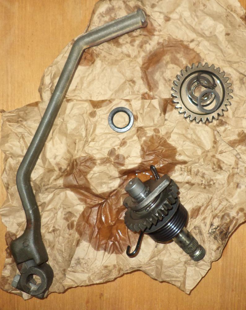

Ребята, кто может подскажет.. Открутил правую крышку двигателя Serow-а, а там лежит две гайки вот эти. Откуда они могут быть?

Та что с усиками похожа на стопорную шайбу под гайкой сцепления, но у меня есть сомнения что это не она так как не вижу выступов на ней для фиксации гайки. Нижняя очень похожа на шайбу из под валика кик-стартера. Но не берусь утверждать.

сцепление откручивал там всё на месте было и стопорная шайба в том числе. а вот на валу кик-стартера никаких шайб не было... может, действительно, от туда...

Ну раз под сцеплением все наместе, то я уже и не знаю, но честно сказать я не помню таких стопорных шайб, какая-то она не правильная, подозреваю вообще не с серова, по шайбе на кик точно не скажу, но я вроде ставил такую шайбу, иначе зубья не совсем попадали. Но мне все же интересно, откуда они в моторе еще и в целом состоянии, я не представляю как они туда могли попасть если они не с двигателя.

Купил воздушный нулевого сопротивления K&N
стоит 1200 за 3 дня доставили
вот ссылка http://maxi-sport.su/search/?searchstring=ya-2509
Сложный механизм
сообщение 6.6.2014, 10:11
Сообщение #37
Нулевики предусматривают эксплуатацию мотиков только на непыльном асфальте! В народе их зовут "прощай поршневая"). Можешь посмотреть фильтр на просвет, и убедиться сам , что через него будет видно всё).
ВОПРОС - какая причина заставила ставить нулевик?
Посоветуйте еще что-нить...

Есть на Serrow нулевик в штатное место K&N надо кому?
Фото:
https://pp.userapi.com/c841424/v841424876/2...EbQxFXNa3hU.jpg
Фото:
Наверное лучше в Барахолке тему сделать?
И сразу желаемую тему указать.
P.S. У него кстати какой-нибуть артикул производителя есть? Может цифры какие на нём написаны? (я картинки из социальных сетей не вижу sad.gif )

Есть! YA-2509
У вендора для серова 225 поиск другую модель выдаёт: YA-2292

Между задним колесом и задним амортизатором есть резиновый брызговик, который прикрывает амортизатор от грязи с колеса. У меня он весь драный. Не могу найти его на схемах с запчастями. Какой у него partnumber? Или это не заводской, а кто-то приколхозил?

А вот у меня вроде общий вопрос вскочил - решил подтянуть пружину заднего аморта под багаж, кручу спецключом со снятым задним колесом - вопрос: после продувки смазкой гайки стронулись, докрутил всего 3мм и не вижу за пружиной резьбы...может кто снимал аморт, сколько там резьбы то?
Заодно про резину - снимал зад Митас С18, стоял год, с большим трудом перескочил бортик для бескамерки. Ставил Митас С-02, с хлопком перескочил бортик аж на 4кг! А что в поле?
Резьбы не много, примерно 20-25 мм вся регулировка.
У меня пружины жёсткости не хватало я себе сверху пружины добавил проставку над пружиной. Проставку сделал из шайб шаровой опоры классической: стоит три копейки, есть везде, пакетом шайб можно набрать нужную высоту.
Для подтягивания пружины колесо снимать не требуется. Любой ударной отвёрткой(желательно с завальцеванными гранями шлицевыми) это делается легко и непринуждённо. Не было отвёртки, подошла проволока Dх10мм зауженная на конце. На той гайке, что выше, на верхней кромке имеются плавные вырезы-окошечки, в которые видно, сколько витков осталось.
ЗАПРЕЩАЕТСЯ закручивать до крайних верхнего или нижнего положения! Один-два витка надо оставить.
Ещё, под нижней(котрогайкой) фиксирующей, есть барашек, который вращается рукой(сильной) с щелчками. Каждый щелчок усиливает или ослабляет амморт. На новых 5МП около 50 щелчков. На старых 1КН идёт 12 щелчков, а на барашке 6 цифр. Над барашками на амморте имеется отлив в виде треугольника, это метка для них.
Должен огорчить - не всегда. Разумеется попробовал стукнуть, только гайку повредил. Более того, пришлось отмачивать проникающей смазкой дабы стронуть, пришлось немного повозиться. smile.gif

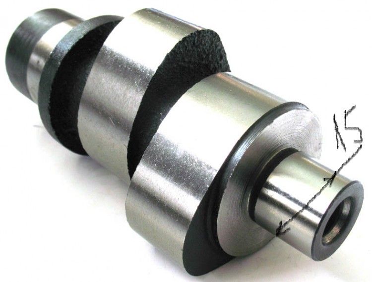

[quote name='mihail4810' post='693911' date='13.9.2018, 18:28']Я с такой же ерундой столкнулся. Иногда подстреливает. В горшке кто то стучался особенно на оборотах. Разобрал клапан выпускной подгоревший, в распредвале не было смазки кулачки вала сносились где то на 1.5 мм.Сейчас пытаюсь все исправить. Ремонт вала пока еще не сделали, так же жду цепь грм, притер клапан второй был отличный, заменил колпачки, также заменил подшипник на валу грм в нем и была причина сухого закона в грм. Внутренний подшипник стоял без крышек и вал не смазывался. У меня такая система в место втулок подшипники.
Заменил распредвал заменил оба подшипники на закрытые. Все собрал совсем другая работа двигателя, кроме рыка с глушителя никаких звуков нет.
slipeer
сообщение 8.10.2018, 8:23
Сообщение #87
Сообщений: 449
Регистрация: 10.11.2015
Вставить ник Цитата Из: Крaснодaр
Мотоцикл: Yamaha XT225W Serow 2001,
К-58 1959,
BMW F650GS 2001
Репутация:   18
А можно узнать - внутренний подшипник какой стоит? А то я переднюю втулку на подшипник у себя тоже поменял, а вот задний шип так и остался в теле скользить.
А если фото сдлеать получится - вообще шикарно было бы!
mihail4810
сообщение 11.10.2018, 19:41
Сообщение #88
Сообщений: 8
Регистрация: 4.9.2018
Вставить ник Цитата Из: Липецк
Мотоцикл: ямаха серов 2002г
[quote name='slipeer' date='8.10.2018, 5:23' post='697181']
А если фото сдлать получится - вообще шикарно было бы!
[/quoteНасчет Фото не получится все собрано. Насчет подшипника я поставил KOYO 6202 но обязательно нужен закрытый иначе смазки расредвала не будет внутренний диаметр на 15 наружный 35. У меня такой диаметр на распредвале На твоем валу вроде больше диаметр. Кстати у меня свой вал накрылся ни кто отремонтировать нормально не смог я поставил стелсовский от квадрика ATV 300 в ценник 1400р многие говорят качество отменное. Сообщи размер посадочного места вала в головке?
slipeer
сообщение 12.10.2018, 8:16
Сообщение #89
Сообщений: 449
К-58 1959,
BMW F650GS 2001
Репутация:   18
Вот видимо поэтому я не смог найти подходящий по размерам подшипник - проточку шипа РВ не рассматривал.
35 - не много? В головке мяса под расточку хватило? Резец нигде не вышел? Игольчатые подшипники не рассматривали, чтобы меньше растачивать?
А то видел ремонтированную головку на farpost продавали (там её завтулили) - там для заднего подшипника крышка снаружи была сделана: то ли расточник наскволь прошёл, то ли так удобней было втулить, то ли растачивали снаружи сзади (что маловероятно - я не могу представить как в таком случае центр искать.)

У меня так было сделано с завода как на 250 кубовом.скажи внутренний посадочный диаметр может чего подскажу

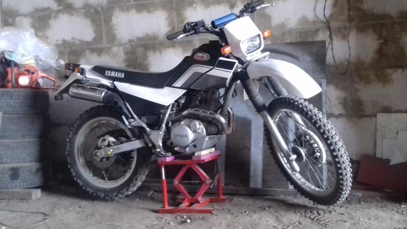

Закончил все работы по ремонтам теперь стал такой серовчик
Выглядел неплохо но с кучей вмятин и косяков

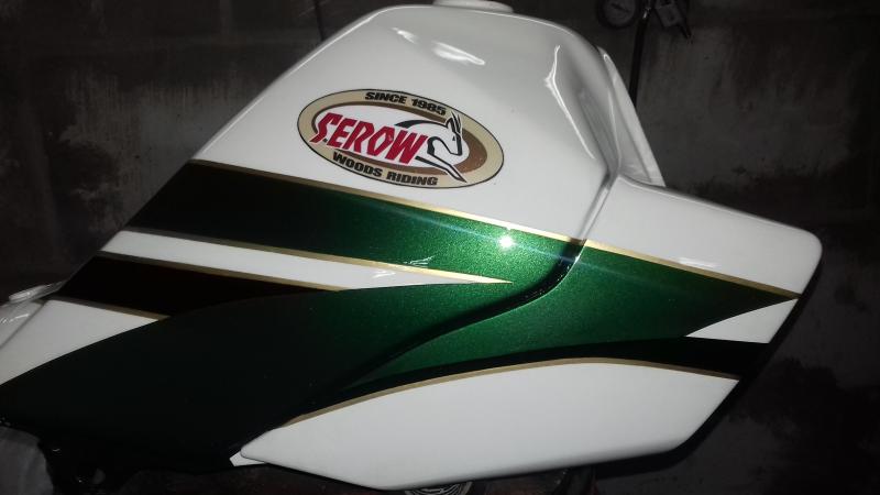

Пришлось сильно помучатся с баком было несколько вмятин пришлось перекрасить
Я не стал заморачиваться. У меня вмятины были в том числе на ребрах, поэтому я отрихтовал, чтобы вернуть объем, отпесочил и закатал в порошок. Следы рихтовки видно, зато нет шпаклёвки и не ржавеет.
mihail4810
сообщение 7.12.2018, 22:44
Сообщение #93
Сообщений: 8
Я свой выправил изнутри получилось почти ровно шпакли ушло 5 грамм,даже получилось оставить родную наклейку Ну покрасил для свежести закосил под раскраску американца. У меня руки зимой чешутся что нибудь поделать. Свой готов сейчас заморачиваюсь с хондой cbr 600 друга
