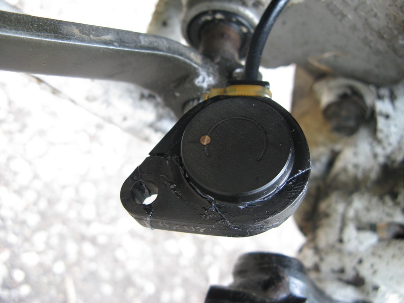

такая картина в плачевной полноте ея.
смотрите слева, там пластмассовый датчик, нейтрали - так понимаю.
на датчике жестянка, которая его держит, её порвалО и завернулО.
после мытья кажется очевидным, что течет из под этого датчика, либо в его районе, может такое быть?
после слетания цепи получилось всё это.
беда не беда в том ,что придётся крышку сцепления откручивать, чтобы датчик снять. под ним сальник есть?

На 250-ке датчик вытаскивается без снятия крышки. Под ним банальное резиновое кольцо.
Предполагаю, что вряд ли для 200-ки что-то принципиально изменили.
Хотя если точно надо снимать крышку, то дело это несложное.

Замени скобу 34, которую собственно и порвало
http://www.cheapcycleparts.com/model_years...8-gear-shifting
Больше ничего разбирать не надо. Для профилактики можешь заменить уплотняющее кольцо 35.

так что же течёт?
а снять нельзя, там винт спрятан, его покрутить можно наискосок, а затянуть не получается, даже с битой не влезть.
размеры резинового кольца известны? я бы пока купил в рти.
Standart, ты датчик или скобу предлагаешь? скобу думаю вырежу сразу, как только эту сниму.
вообще может течь из-за того, что скоба теперь не прижимает датчик как раньше?

Так из-за этого и течёт.

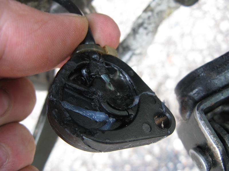

Была аналогичная засада.
Изначально мне достался вот такой колхоз, и там тоже подтекало масло, причем всерьез.
Заказала на экзисте позиции 33, 34, 35 по номерам мегазипа: http://www.megazip.ru/ru/bike/suzuki/view/.../233061#g233133
Пока ехал датчик, крышка и резинка, я зашла на авторынок и купила обычное резиновое колечко. Оно, кстати, было убедительнее, чем то, которое потом приехало. Его оказалось достаточно, чтобы масло перестало подтекать. Потом поменяли остальное. Проблем больше не было, как новенькое! Откручивается все без проблем, ничего снимать не надо.

У меня есть и скоба и датчик. Если надо - могу завтра померить колечко. Но если раньше не текло, менять его не надо, масло там не под давлением.
Вообще, у тебя течет именно из-за того, что скоба не прижимает датчик. Если не охота сливать масло и откручивать крышку, вырежь из деревяшки распорку и на всякий пожарный прилепи её на герметик. Закажи у Карбона прокладку (макс. ожидание 2 недели (хотя почта России непредсказуема)), а потом, когда будет регламентная замена масла - разбери там все и поменяй.

на фото видно ,что крышка закрывает винт, но вот на этом видно, насколько. это вид снизу.
Пересмотрела фотки - да, у меня отколота часть крышки. Поэтому и открутилось.
Отпили кусочек, на скорость не влияет ))
