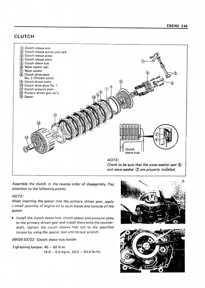

Здравствуйте, нужна срочная помощь!!!! Сколько стоит пружин на сцеплении?? 4 или 6? мот DR 650 RSE 1995 года. нужно заказ сделать, а есть варианты. Лезть в гараж таким холодам и разбирать, желания ноль.
