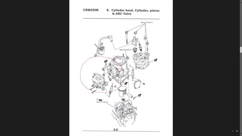

Спасибо, буду делать! И сразу еще вопрос: как на АРке снять клапан мощностной чтоб почистить? С той стороны, где тросики, то понятно, что снят тросы, а вот я на форуме находил, что сам клапан вынять через выпускную дырку... блин, я резонатор снял, внутрь заглянул, там темно, ниче не понятно, дырка маленькая, прям гинекологом надо быть чтоб оттуда что-то достать)))) шо делать?
Вот еще нарыл на форуме, что есть вариант чистить химией. А какой? ВэДэшка пойдет или что-то суровей? И что, тупо лить туда, чтоб кизяк выплывал? Так в цилиндр кизяка не набьется?
хотя бы картиночки изучите там даже знание англ не нужно
https://docviewer.yandex.ru/?url=ya-disk-pu...;c=54d994b6dec6
пароль на файле "scrubs"

Перелапатил мануал от и до, там в последнем разделе про принцип работы клапана, кривые мощности и т.д., а как его обслуживать нифига не нашел, подскажи конкретно где! Спасибо!!!
дабы гинеколога не звать
я например чистил деревянной палочкой и керосином, но думаю можно и химией
