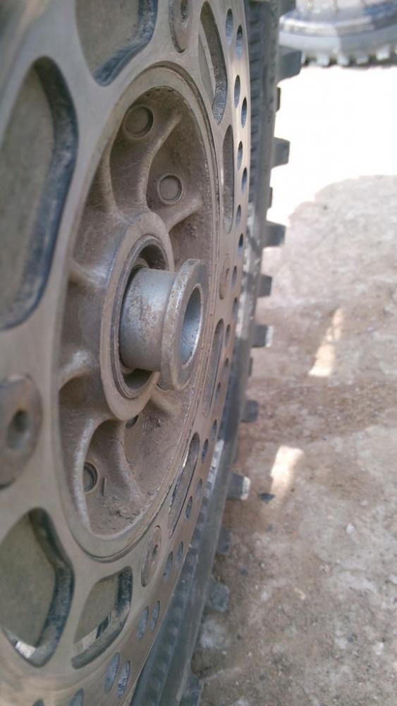

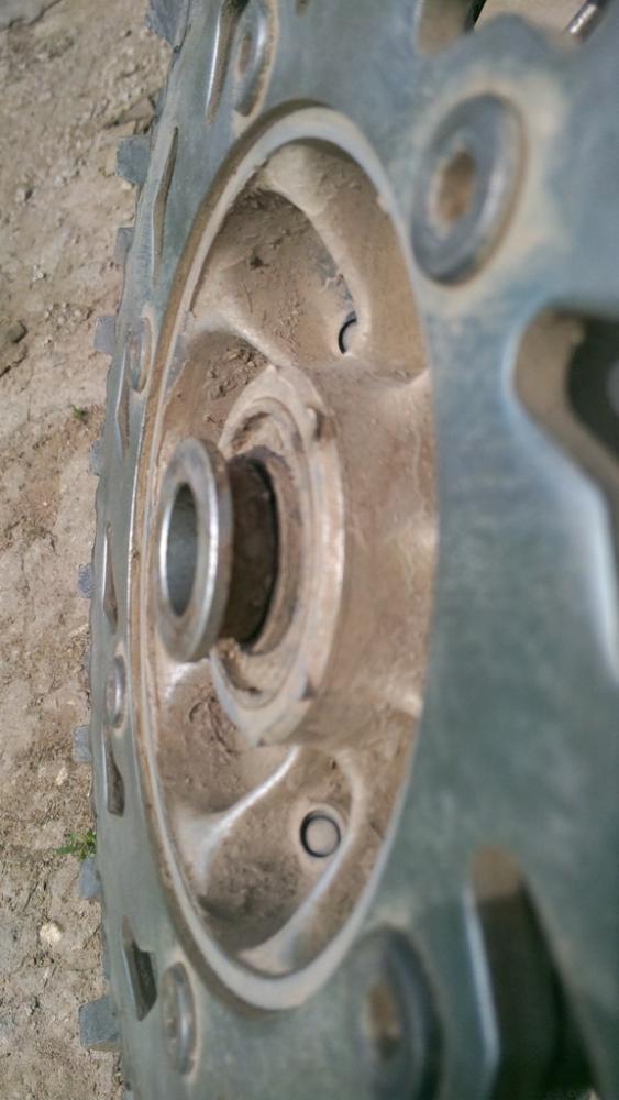

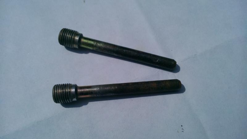

сообщение 19.5.2013, 9:32
Сообщений: 8141
Втулки стоят следующим образом:
Поверхность штифтов не ровная, с коррозией.
Есть места со следами выработки (немного подточены).
Может это влиять?
А еще колодки туговато ходят. Их пружина в суппорте сильно поджимает.

Макс, у меня колодка, со стороны поршня, снашивается быстрей (на которую давит поршень) ещё момент, заметил у разных производителей разные отверстия... У дорогих брендов, они сделаны продолговатые, и как бы сказать качественней что-ли) На дешевых" просто круглое отверстие (штамповка не ровная выпуклая в одну сторону) так я что хочу те сказать-то) попробуй поставить колодки известных брендов (ну как вариант решения проблемки) Да, на штифтах" они ходить должны как бы, вперед назад) отверстие продолговатые:-)
у тебя короткая со стороны звезды, длинная - тормозного диска. должно быть наоборот.
насколько помнится неправильно поставить невозможно
ты, кстати, когда уже ездить начнёшь?))
Втулки поменял местами. В таком положении колесо сложнее ставить))
