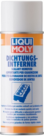

На выходных менял прокладку правой крышки картера.
Родная зеленая прокладка за десятилетия превратилась почти в камень.
Пробовал отмачивать очистителем карба, бензином... Нифига, ооооочень туго счищается.
Потом сгонял купил вот такую штуку:
Конечно, все было не так красиво, как в рекламном ролике. Но дело пошло.
Местами отошла целиком, вокруг шпилек и болтов пришлось делать в два прохода.
Фишка этой брызгалки в том, что кроме растворителей там намешан какой-то гель.
Поэтому оно долго не испаряется, и успевает впитаться в прокладку.
сообщение 12.10.2015, 7:11
Сообщений: 35050
Я недавно простым растворителем попробовал - тоже хорошо отходит. Пять лет до этого скоблил ножом, как... заключенный)))
LILO
сообщение 12.10.2015, 7:19
Сообщений: 792
Регистрация: 14.11.2014
Вставить ник Цитата Из: Чита
Мотоцикл: Djebel XC 2002
Honda XRV750 RD07A
Видимо от возраста и состояния прокладки зависит.
Моя по консистенции напоминала жесткий пластик.
Растворитель пробовал тоже, не успевает впитаться, слишком быстро испаряется.
Ладно бы если она осталась на крышке, можно было бы целиком замочить.
Так наоборот, 95% прокладки осталось на картере. Вот и пришлось "веселиться" )))
сообщение 12.10.2015, 8:05
Сообщений: 35050
Ну если оно работает - я только за. Даже наверное спасибо ))

Аккуратненько ,кисточкой, наношу на прокладку смывку для краски и прокладка удаляется без усилий.
