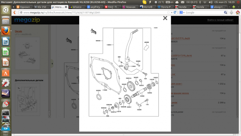

Приветствую, мужчины.
Меня зовут Артём, живу в Краснодаре.
На дня приобрёл себе Саранчу, вот жду прихода его на недельке.
Этот вопрос я уже задал на клхклабе, но что-то форум мёртв по-моему. Джебель клаб в этмо плане супер канеш, читаю уже пару лет , и дюбель хотел именно брать. . да не срослось.
Собственно сам вопрос по саранче - всё в моте гуд( ребята свои смотрели, покупал дистанционно) , прошлый владелец с ним отдаёт, цитата " комплект для кикстартера, для полной сборки осталась шестеренка, не знаю как она по русски, idle gear. и собственно сам кик."
Кто-нибудь может подсказать парт намбер данных недостающих деталей ? Шуршу на мегазипе, на е-бэе - что-то пока не находится. Знаю, что 99% запчастей (кроме бошки) подходят с klx300 этого же года. Но пока это ничего не дало.

Ну вот смотри Мегазип говорит что у 2003 года было такое в разделе доп детали http://www.megazip.ru/ru/bike/kawasaki/view/772/626/11971
Сама кочерга кика в сборе - 13064
Idle gear - насколько я понимаю это промежуточная шестерня (может 59051A плюс 2 шайбы и плюс стороное кольцо - я не понимаю по этой картинке на шпиндель это ставится или нет) - сравни картинку и то что у тебя есть, и определи чего не хватает. Как вариант - позвонить продлавцу и потребовать партномера на недостоющие детали. - Сальник не забудь

Воооот, вот именно за это я уважаю этот мега-ресурс !
Спасибо огромное, уже есть с чего начинать поиски!
