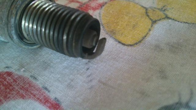

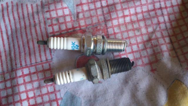

Вот фото старой свечи... Нагар сильный как видно. Сегодня купил новую свечу NGK DR8EA на фото видно, но вот не знаю стоит ли ее сейчас ставить, а то она за 2 дня станет как старая... Надо мутить че то с карбом или обойтись заменой свечи? Прикрепленное изображение Прикрепленное изображение
сообщение 4.6.2013, 10:00
Сообщений: 54213
Карб надо для начала просто проинспектировать с чисткой. Не меняя настроек. В Статьях есть материал...
сообщение 4.6.2013, 11:14
Сообщений: 35074
Я бы не сказал, что на свече много нагара. Но новую все равно ставь и пробуй. Чего там жалеть-то?
Исключишь свечу (если снова забарахлит), тогда уж дальше тыкаться.
А почему сразу на подсосе через час? Без подсоса не заводится?
LoneWolfRU
сообщение 4.6.2013, 20:51
Сообщений: 2096
Регистрация: 2.12.2009
Мотоцикл: XR250 Baja
Нормальная свечка, электрод хоть темно, но коричневый. Вот если совсем черный или даже мокрый - там да, бензину перебор. Зазор на ней проверь по мануалу. Но она еще может быть и просто дохлая.

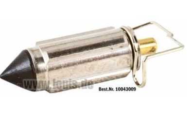

И еще вопрос. На запорной игле нет скобы под язычок поплавка. Как, например,на картинке.
