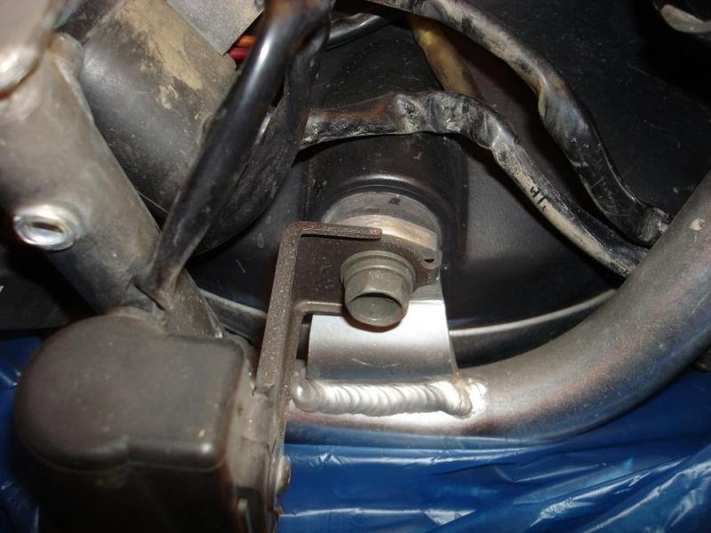

1. Пожалуйста, если можно, сфотографируйте при возможности, как именно крепится бугель и в каких местах устанавливаются поворотники. А также, как устанавливается лампа в фаре.
2. Подходят ли вместо штатных поворотников какие-нибудь отечественные?

1. вот кропы с фоток:
спецом не фоткал, но тут тоже видно что и как. ну или serg покажет потом получше.
на бугеле кронштейны из нетолстого гнущегося металла, на которые резиновым креплением надеваются поворотники и фиксируются снизу винтом через мелкую втулочку. рамка фары верхней частью крепится к болтам верхней траверсы, нижней - упирается в перья и фиксируется металлическими хомутами.

Спасибо. Было непонятно как крепятся нижние крепления бугеля.

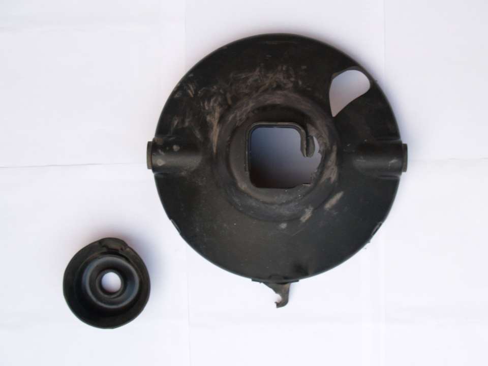

"Лампа ставится в пазы корпуса отражателя, фиксируется железячкой". У меня лампа отсутствует, железячка погнута.
Подскажите, какую лампочку нужно заказать? В таблице "Запчасти и расходники" не нашел.
Какой сваркой варить бугель?

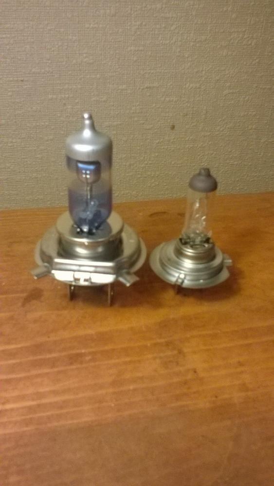

Бугель - алюминий, так что только аргон, а лампочку нефиг заказывать автомобильные подходят то-ли H7 то-ли H4 непомню ужо помереешь увидишь

ищи\спрашивай Н4 12V 60/55W в любом автомагазе, например лампы от osram. есть варианты +30% или +50% больше света, они подороже.
а как у тебя погнута железячка? в ней прямых мест-то особо нету/ с одного конца в загнутом месте она засовывается в крепление на корпусе отражателя, другим - подпружинивая цепляется за выступ в корпусе, тем самым фиксируя лампу.

Наконец сделал фотки.
Побитый кожух. Сгодится ли?
Отражатель фары - целый. В порядке ли крепежный элемент лампы фары?

Все можно поправить и заклеить,единственное найди аргон!!!

Чем можно заделать разбитый кожух? Он разбит в центре с трещиной, выбитых кусочков нет.
И у железячки-фиксатора правильный изгиб? Ничего не отломано?

Quote (Vitaliy)
Я изолентой заклеил. Пока держится. Заливать эпоксидкой пока лениво. Может быть когда-нибудь biggrin .

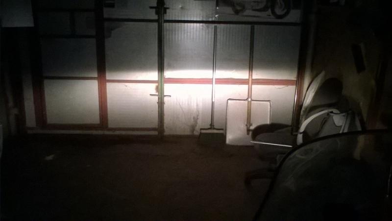

Б) Одна фара у меня не светит, где-то нет контакта, работает только одна. Опыта у меня нет и сравнивать не с чем, но в темное время суток с затемненным шлемом кое-как ехать можно :).
На СТО мне сказали, что фары у меня хорошие, хорошо светить должны. Туда идет лампочка с проводком.
На днях достану прозрачное стекло на шлем, починю фару и отпишусь.

Как и обещал, вот фото моего Баджебеля, и той нержавейки:
А без листа так:
сообщение 17.8.2009, 23:00
Сообщений: 23430
Tima4ik, субъективное мнение - фары хорошо, а нержавейка слишком "колхоз". Лучше найти пластинку от кросса, имхо.

Vitaliy А бугель на джебеле силумин или нержавейка? Если из нержавейки то востановить не сложно, прихватить ушко и наплавить на стертое место нержавеющим электродом и постоянным током на сварке,лишнее обточить болгаркой,напильником довести до формы и наждачками разной зернистости довести до нужной кондиции. smile С алюминевыми сплавами также только сварка аргоном.
Люминь.

Сегодня ездил варить бугель. Материал бугеля - алюминий, покрытие - нержавка. Чтобы приварилось, надо покрытие хорошо счищать.
