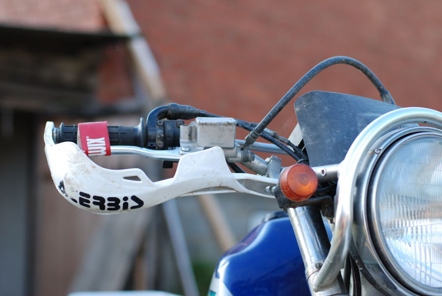

я примерял асербис
не лезет у меня она
левую можно вкорячить а правую никак

Honda CR250R
правая правда не лезет, нужно рычаг либо упиливать, либо менять на что-то покороче

Поставил Moose, пришлось подпиливать рычаги, но у них еще одна есть побольше размером.

Стоит Асербис, что там не лезет?

Sham, Тоже такую чуваку поставили,пришлось у рычагов бабышки пилить, не лезет!!!! Видимо под короткий рычаг заточены!!!

у меня другой руль и другая морда

Родные в асербис не лезут, я из родных делал велосипедные под два пальца мне очень удобно. Делается при помощи горелки, тисов, ножевки и напильника за 15 минут.
